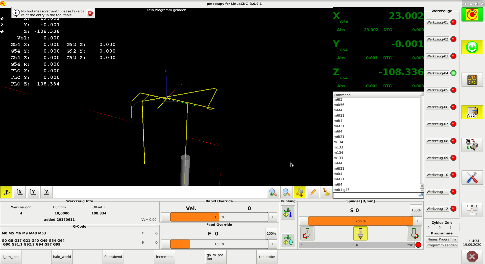

19 Sep 2020 04:40 - 19 Sep 2020 04:41 #182725
by ChironFZ16
Replied by ChironFZ16 on topic Toolchange Frage
Hallo ACIERA
Danke für die Mühe, aber mit:
setp and2.6.in1 TRUE
net WZW-bereitmachen-kurzschliessen iocontrol.0.tool-prepare and2.6.in0
net tool-prep-loop and2.6.out
funktoniert das irgendwie nicht, auserdem fehlt noch iocontrol.0.tool-prepared
mit net WZW-bereitmachen-kurzschliessen iocontrol.0.tool-prepare => iocontrol.0.tool-prepared funktioniert der Werkzeugwechsel,
aber dann meckert probe_screen rum. Mit M6T21 fahre ich die Spindel leer.

19 Sep 2020 16:27 - 19 Sep 2020 16:34 #182788
by anfänger
Replied by anfänger on topic Toolchange Frage
Ist für das Werkzeug ne Länge hinterlegt?
Ich finde das krass, das du das alles in hal gemacht hast. Ich habe den wekzeugwechsel mit bash und o Code gelöst.
Ich arbeite aber auch nicht mit pockets sondern speichere die Werkzeuge in Parametern.
Ich muss mir deine Konfiguration doch mal genauer ansehen
