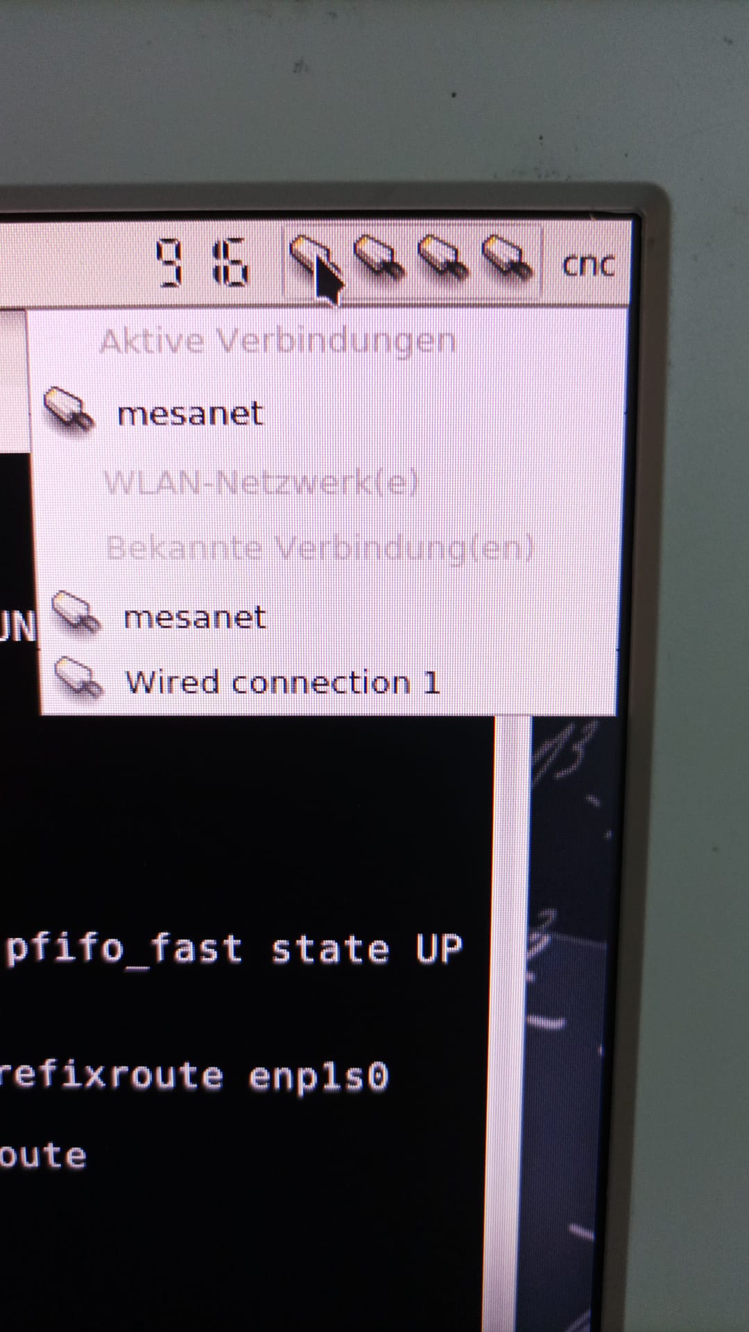

Ich sehe die mesanet Netzwerk Bezeichnung oben rechts, doch irgend wie klappt das nicht richtig.
kann es sein das das Image nicht richtig installiert wurde und irgend was nicht richtig funktioniert?
Da ich zwischen der Mesa Karte und dem Internet immer Wechseln muss, Kabel umstecken, habe ich mir überlegt einen W-Lan USB Stick zu besorgen, kann man so was dann parallel laufen lassen?
Bild => Oben rechts die Netzwerk Karten. leider klappt das nicht wenn ich auf bearbeiten klicke. da öffnet sich nichts.

Du kannst versuchen auf den Netzwerkstecker zu klicken und Netzwerk aktivieren anwählen, dann sollte der ping auf die Mesakarte funktionieren.

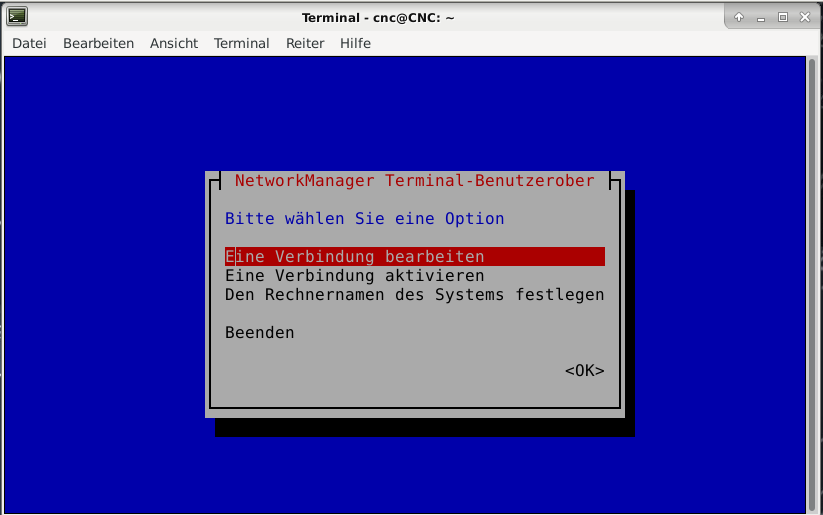

Am einfachsten wird es sein, die Netzwerkkarte mit "nmtui" einzurichten.

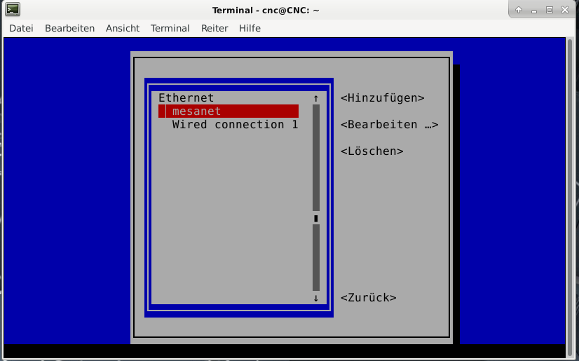

Ok, das habe ich aufgerufen, (Bilder)
ich habe nur die angabe ergänzen müssen das es ein IPv4 sein muss.
mehr unten!
Ja ein USB netzwerkstick sollte funktionieren,
er ist aber etwas anders einzurichten, einfacher sind die kabel, das sollte mit an und abstöpseln funktionieren.
Das nit dem einstecken ist retwas doof da ich ständig unter den tisch krapseln muss, und wenn ich was im Forum oder Web nachschauen möchte muss die Die karte wieder ausstecken und das Kabel in die netzwerkdose machen und umgekert .-(
daher die Idee mit dem W-lan USB teil.
Ich befürchte nur das ich das nicht eingerichtet bekomme, wenn ich mir meine probleme mit dem hier gerade so duch den Kopf gehen lasse.
Was ist mit den led an den netzwerkdosen? Blinken die auch? Dann hast du die Verbindung.
Die gehen an sobald ich das Kabel einstecke und blinken glaube ich auch.
So nun zum Netzwerk:
Ich habe im Terminal aufgerufen: "nmtui"
Auswahl: Eine verbindung bearbeiten
Bild: 001.png
Auswahl: mesanet
Bild: 002.png

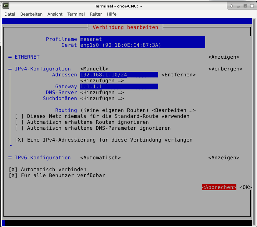

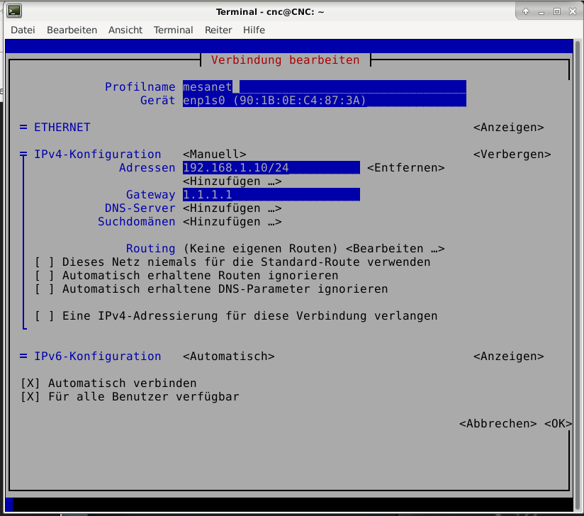

Wenn ich das richtig sehe dann ist da alles richtig eingetragen, bis auf die IPv4-Adressirung, da habe ich einen hacken rein gemacht und gespeichert.
Bild: 003-Vorher.png
Bild: 003-Nachher.png

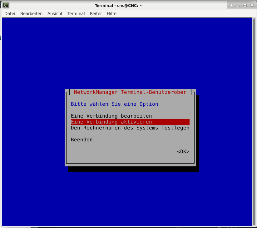

Zurück ins Hauptmenü

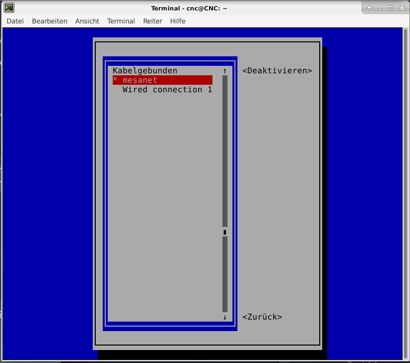

Auswahl: eine Verbindung aktiviren
Bild: 010.png
Die mit * ist glaube ich die Aktive wenn ich das richtig verstehe, die "mesanet" ist also schon aktiv.
ich habe keine veränderung vorgenommen.
Bild: 011.png

13 Mar 2022 13:51 #237114 by strahlensauger
Replied by strahlensauger on topic Latency-Test, ist mein rechner geeignet?
Hey  super, das ist doch schon ein großer Schritt.
Du kannst mit deiner Karte sprechen,
herzlichen Glückwunsch.
Den ping kannst du mit CTRL c abbrechen.
