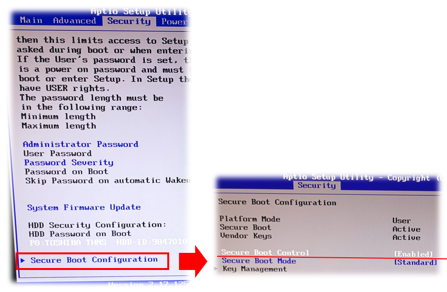

Könne an deinen Bioseinstellungen liegen.
Linuxcnc hat wohl nicht genügend Rechte um auf die I/O zuzugreifen.
Du müsstest mal im Bios schauen, ob du Sequre Boot deaktivieren kannst oder Linuxcnc dort im EFI Modus die Rechte einräumen.

Ich habe im BIOS das hier gefunden:
Das habe ich auf: Disabled gestellt das Standard habe ich gelassen.
Ich bekomme leider immer noch ein Fehlermeldung. :-(
