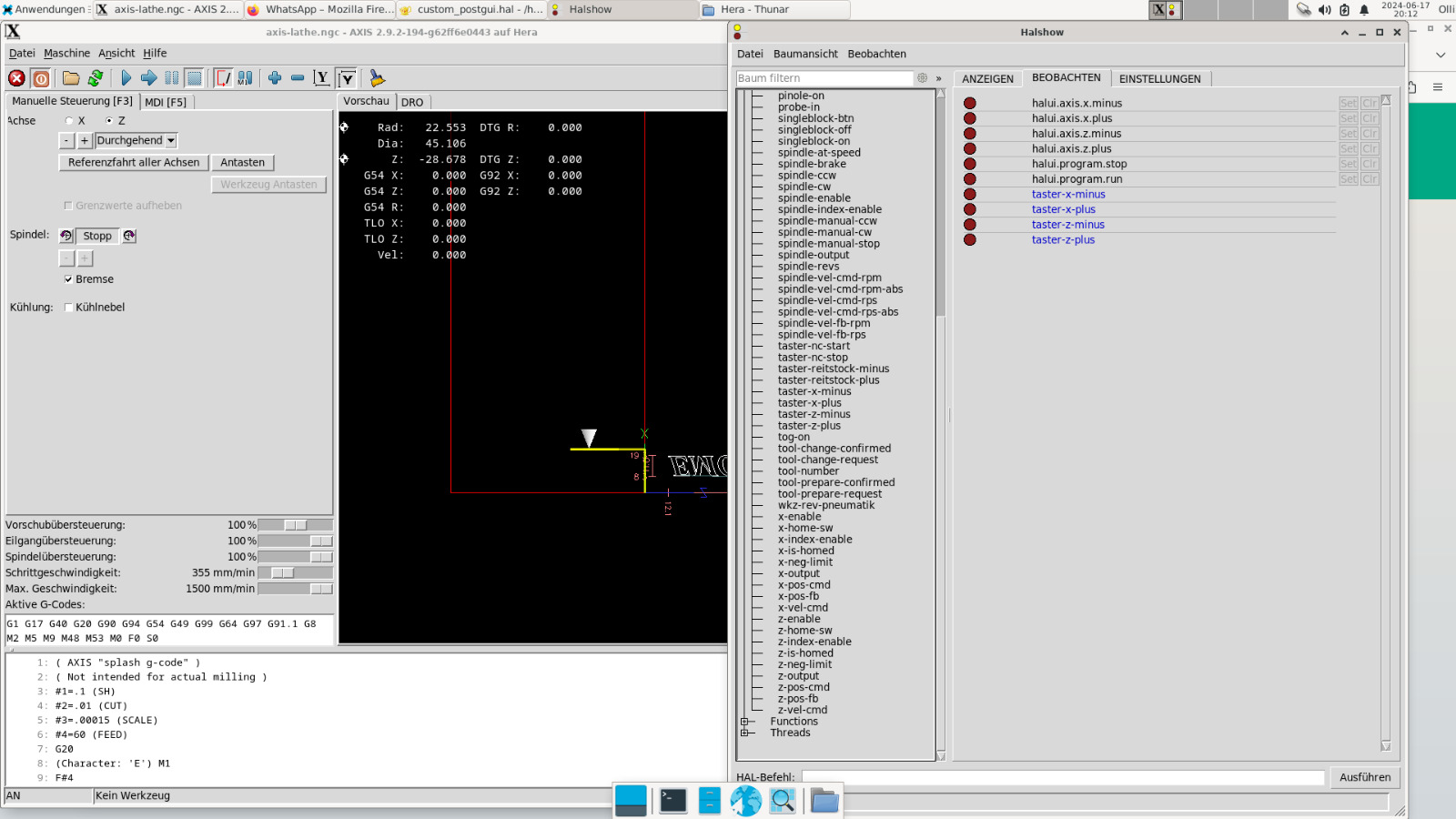

Guten Morgen Gemeinde,
Ich habe gestern damit verbracht externe Taster mit Komponenten der Halui zu verbinden, unter anderem auch die Achs-Tasten, das hat soweit auch geklappt, allerdings sehe ich auf der Oberfläche keine Bewegung wenn ich die Taster drücke, aber wenn ich die Tasten auf der Bedienoberfläche drücke dann bewegt es sich. Das ganze mache ich zZ noch auf dem Schreibtisch bevor ich es an der Drehmaschine verbauen.
So sieht das ganze aus:
net taster-z-minus halui.axis.z.minus <= hm2_7i92.0.7i76.0.0.input-18
net taster-z-plus halui.axis.z.plus <= hm2_7i92.0.7i76.0.0.input-19
net taster-x-minus halui.axis.x.minus <= hm2_7i92.0.7i76.0.0.input-20
net taster-x-plus halui.axis.x.plus <= hm2_7i92.0.7i76.0.0.input-21
#net jog-x-pos halui.axis.x.plus
#net jog-x-neg halui.axis.x.minus
#net jog-z-pos halui.axis.z.plus
#net jog-z-neg halui.axis.z.minus
Die habe ich ausdokumentiert weil sonst Fehlermeldung
Wo liegt mein Fehler?
Danke und Gruß
Olli

Zu den halui.axis.l.plus / .minus gehört noch der pin 'halui.axis.jog-speed' mit dem wird die Verfahrgeschwindigkeit gesetzt.

Problem ist, dass Jogging in allen GUIs etwas anders gehandhabt wird. GMOCCAPY zb stellt eigene hal pins für externe buttons zur Verfügung. Wenn du das Poti sowieso einbinden möchtest dann würde das Sinn machen es jetzt anzugehen.
[edit]
Mit dem Poti wird dann übrigens 'halui.max-velocity.value' mit 0..1 skaliert und an ' halui.axis.jog-speed' weitergegeben. Das ist dann unabhängig vom GUI. Du kannst das gleiche Poti auch für den Vorschub Override verwenden.
[edit]

Danke, funktioniert soweit alles
