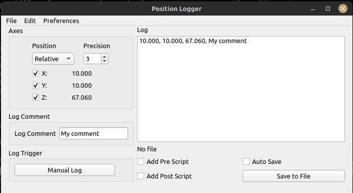

 im Rahmen meines aktuellen Projekts muss ich eine Automatisierung simulieren, bei der ca. 2800 Punkte angefahren werden. Die Koordinaten dieser Punkte sind mir derzeit nicht bekannt, daher muss ich sie zunächst manuell mit einem Joystick anfahren und die Positionen anschließend dokumentieren.
 Um diesen Prozess zu vereinfachen, möchte ich eine Möglichkeit schaffen, die aktuellen Maschinenkoordinaten automatisch in eine Datei zu schreiben, sobald ich einen Punkt angefahren habe. Idealerweise soll dies über ein Tastenkürzel oder einen speziellen Button erfolgen, um das manuelle Abschreiben der Positionen zu vermeiden, was bei der Menge an Punkten sehr zeitaufwändig wäre.

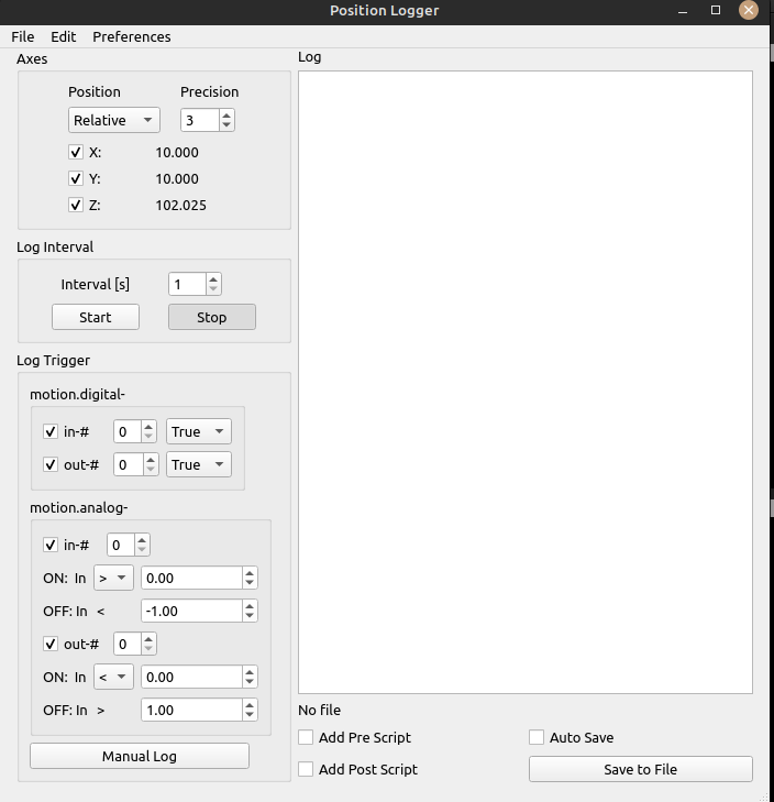

13 Oct 2024 07:42 #311962 by Muecke
Das sieht schick aus. aber es sind wirklich viele (10) Seiten. hast du auch eine Art Handbuch dazu geschrieben?
Wenn ich das richtig verstanden habe, werden die Koordinaten nach einer bestimmten Zeit gespeichert und nicht auf Knopfdruck?
Habe ich das richtig verstanden und kann man auch Kommentare dazu schreiben?
13 Oct 2024 08:23 - 13 Oct 2024 08:54 #311966 by Aciera
1. Zip Ordner runterladen (grüner '<> Code' Button clicken -> 'Download ZIP') und entpacken (zb nach '~/linuxcnc')
github.com/Sigma1912/lcnc_logger
2. Linuxcnc Konfiguration starten
3. Terminal öffnen ins Verzeichnis wechseln wo du den Ordner entpackt hast und 'lcnc_logger.py' starten:
python3 lcnc_logger.py
Handbuch gibts keins. Wenns Fragen gibt kannst du dich gerne hier melden.

13 Oct 2024 09:07 #311969 by Aciera
Ja,
'Preferences' -> 'Show Log Comment'
dann den Kommentar im Textfeld eingeben:

13 Oct 2024 10:10 #311974 by Aciera
Varianten zum Loggen (auch in Kombination):
- 'Manual Log' Button clicken
- Zustand eines definierbaren 'motion.digital-in-xx' oder 'motion.digital-out-xx'
Halpins
- Wert eines definierbaren 'motion.analog-in-xx' oder 'motion.analog-out-xx' Halpins
- Zeitinterval
