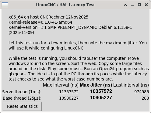

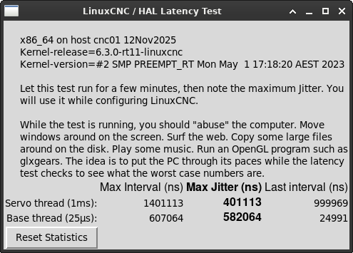

Hallo Leute,
nachdem ich nach ständigen Fehlermeldungen beiden Rechner nun nochmal komplett neu aufgesetzt habe, funktioniert nun alles sauber und ohne Fehlermeldungen, jedoch ist die Latency sehr viel schlechter als vorher.
Da ich von der alten und neuen Installation jeweils ein Image gezogen hatte, kann ich hier (mit etwas Zeitlichem Aufwand) schön vergleichen.
Nun ist mir im Latency Test aufgefallen, dass die alte Konfig einen aktuelleren Kernel verwendet (6.3.0), die Neuinstallation jedoch den 6.1.0. Nun wollte ich auf die Version 6.3.0 upgraden. Da ich nach wie vor kein Debian-Experte bin, Google mir hier nicht wirklich weiter hilft und ich bei diversen Versuchen über den Paketmanager Key-Errors bekomme, frage ich mal in die Runde.
Hier mal die alte Installation (Kernel 6.3.0)
Hier der frisch installierte Rechner
Vielen Dank schon mal
Gruß Jens

Beide Latenzzeiten sind schrecklich.
The first image is running a realtime kernel, but the jitter is larger than is really useful. (0,4 ms in a 0,025ms thread will not work )
The second image shows a system that is not even running a realtime kernel, so the jitter is huge, 10ms or more.
You should try installing the latest realtime kernel and see if things improve after reboot.
sudo apt-cache search linux-image-rt
will give you a list of available realtime kernels. Find the newest listed and then
sudo apt-get install linux-image-rt{rest of the name}
Alternatively you could tre a fresh install from the LinuxCNC ISO image.
www.linuxcnc.org/downloads/

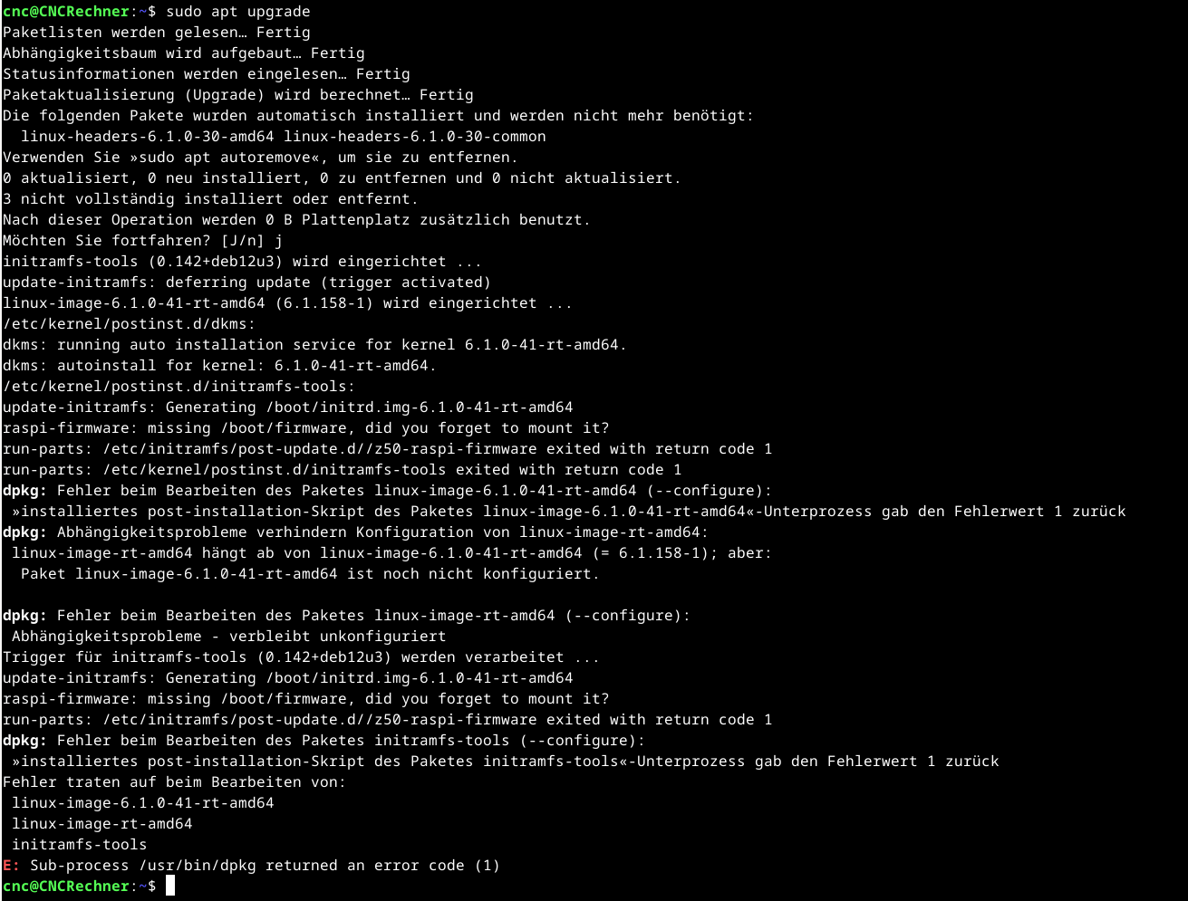

"sudo apt-cache search linux-image-rt" gives me the following lines back:
There is no Version-Info.
.. doesn`t matter. I will install the LinuxCNC 2.9.4 Debian 12 Bookworm PREEMPT-RT ISO
Best regards
Jens
linux-image-rt-amd64 - Linux für 64-Bit-PCs (Metapaket)
linux-image-rt-amd64-dbg - Debugging symbols for Linux rt-amd64 configuration (meta-package)There is no Version-Info.
Best regards
Jens

OK, these errors should be resolved with this
forum.linuxcnc.org/42-deutsch/55509-inst...bleme?start=0#323051
Thnks a lot

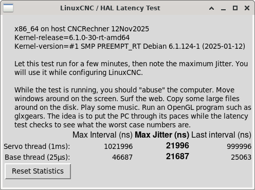

16 Nov 2025 17:57 #338531
Replied by andypugh on topic Nach Neuinstallation upgrade auf Kernel-Release 6.3.0-rt11-linuxcnc
The latency looks OK now, 20k is very usable.

19 Nov 2025 16:56 #338737
by Jensner
Replied by Jensner on topic Nach Neuinstallation upgrade auf Kernel-Release 6.3.0-rt11-linuxcnc
I think the problem is solved.
Thanks a lot.
