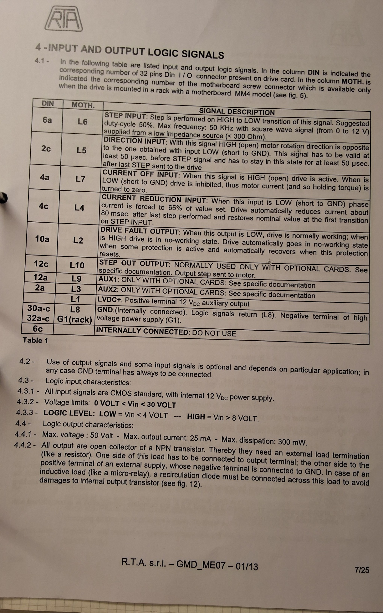

Hallo Linuxcnc Gemeinde,
wie der Titel schon beschreibt, möchte ich mit der Mesakarte,  meine alten Schrittmotorentreiber RTA GMD 02 ansteuern.
Bei der Anschlussbeschreibung der Eingang Schritt steht folgendes:
Logic level: low = V in <4V --- high = V in >8V
Step is performed on High to Low transition of signal. Suggested duty-cycle 50%. Max. Frequency: 50kHz with square wave signal from 0 to 12V. Supplied from a low impedance <300 Ohm.
Bitte um tips, wie mann das zum laufen bekommt, Vorschläge zu Zusatzplatinen, oder Schaltungen.
Grüsse studi

18 Jan 2026 18:04 - 18 Jan 2026 18:24 #341541 by Studi
Link, leider nein, wird nicht mehr unterstützt. Hab die betreffenden Daten aus dem damals verfügbaren Maual. Was fehlen denn für angaben?
Ich versuch die betrffende Seite als bild einzustellen.

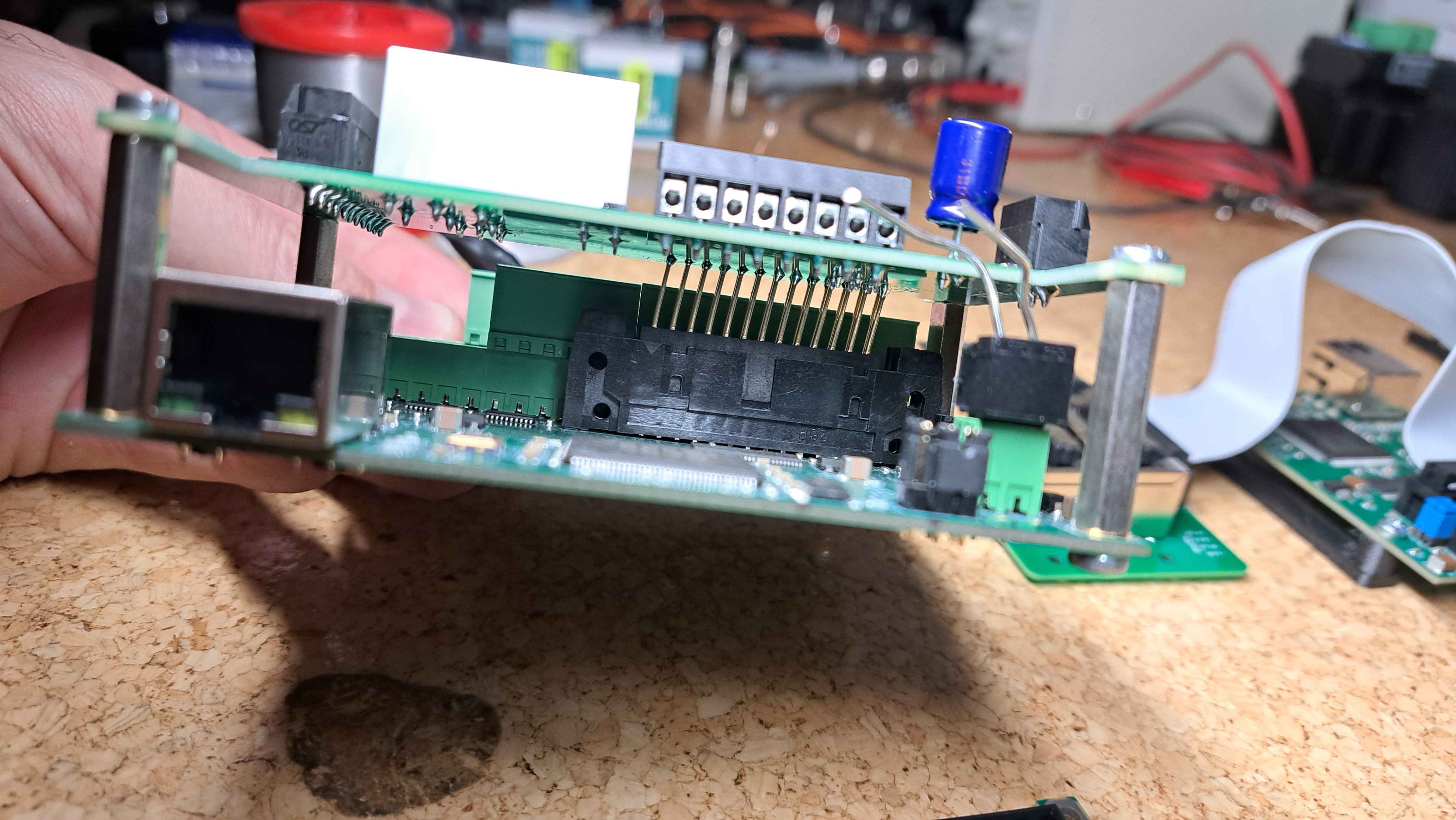

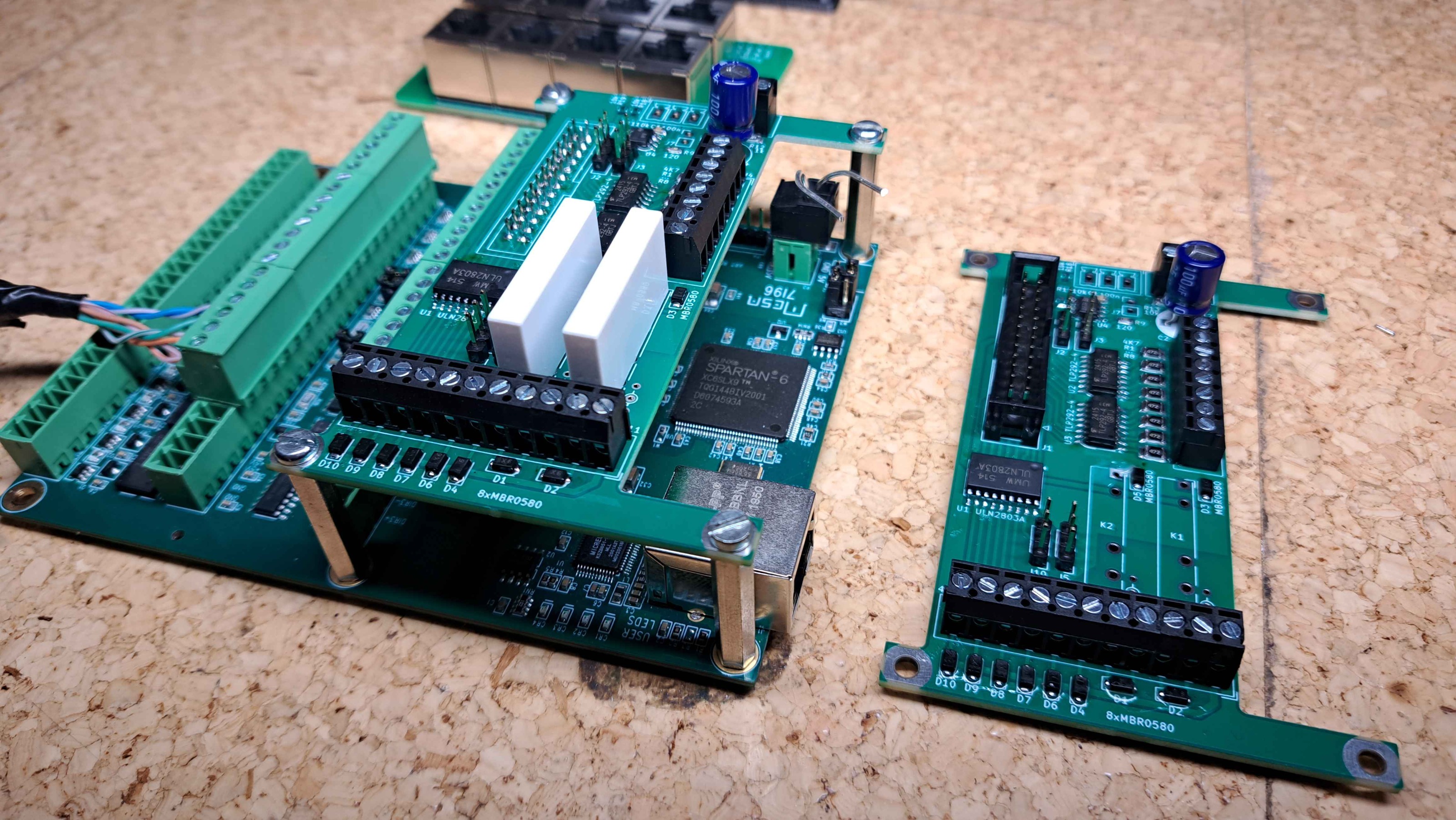

19 Jan 2026 19:57 - 19 Jan 2026 20:00 #341587 by juliankoenig87
Moin,
hab das selbe Thema bei meinen Berger Lahr Endstufen. Die benötigen auch 12V. Hab mir für die 7i96(s) dafür eine Adapterplatine gemacht. Mit einem Darlington Array. Für die üblichen 100 bis 200kHz Takt jedenfalls schnell genug. Dazu weil noch Platz war 2 Relais und bissle Kleinkram. Modbus und 0-10V.
Steckt man auf den expansion port. Bin nur noch nicht dazu gekommen das Bitfile zu schreiben. Wenn du Bedarf hast gibt Bescheid. Allerdings hab ich das auf ner 7i96. Falls du zb. eine 7i96s nutzen willst müsste man nochmal ran dann was das Bitfile angeht.
Wie immer auch dort beim ersten Mal kleine Fehler (siehe schiefe Pins) ;-)
Grüße
Julian
Last edit: 19 Jan 2026 20:00 by juliankoenig87.
The following user(s) said Thank You: tommylight, Studi
19 Jan 2026 20:02 #341589 by juliankoenig87
Achso. Das Ganze per ULN2803. Und wenn man eh dabei ist nen paar Inputs über TLP292 Optokoppler...

PS: Hab noch die alte Anleitung zur Schrittmotorenkarte gefunden. Hänge diese auch noch an.
