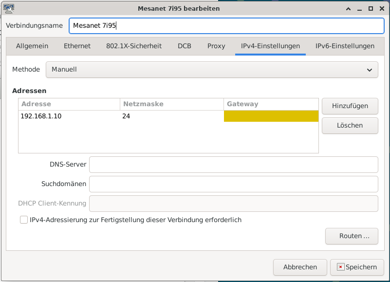

* Kann so etwas durch die Netzwerkkarten-Konfiguration zur Mesa-Karte entstehen?

Auf dem neuen Rechner sind aktuell zwei Maschinenkonfigurationen vorhanden:
**Rechner:** neuer Debian 13 Rechner
**Maschine 1: A6-E-Drehmoment**
Beschreibung: Hier ist nur der EtherCAT-Servo hinterlegt, sonst nichts.
Status: Läuft sauber und stabil.
**Maschine 2: demo2023**
Beschreibung: Schrittmotoren ohne Encoder, über die Mesa-Karte verbunden.
Diese Konfiguration enthält kein EtherCAT. Es ist auch kein EtherCAT-Teil in der HAL/INI eingebunden.
Die vollständige Konfiguration hatte ich im ersten Beitrag bereits mit HAL und INI angehängt.
Status:
* Auf dem alten Debian-12-Rechner läuft diese Konfiguration stabil.
* Auf dem neuen Debian-13-Rechner läuft dieselbe Konfiguration nicht stabil.

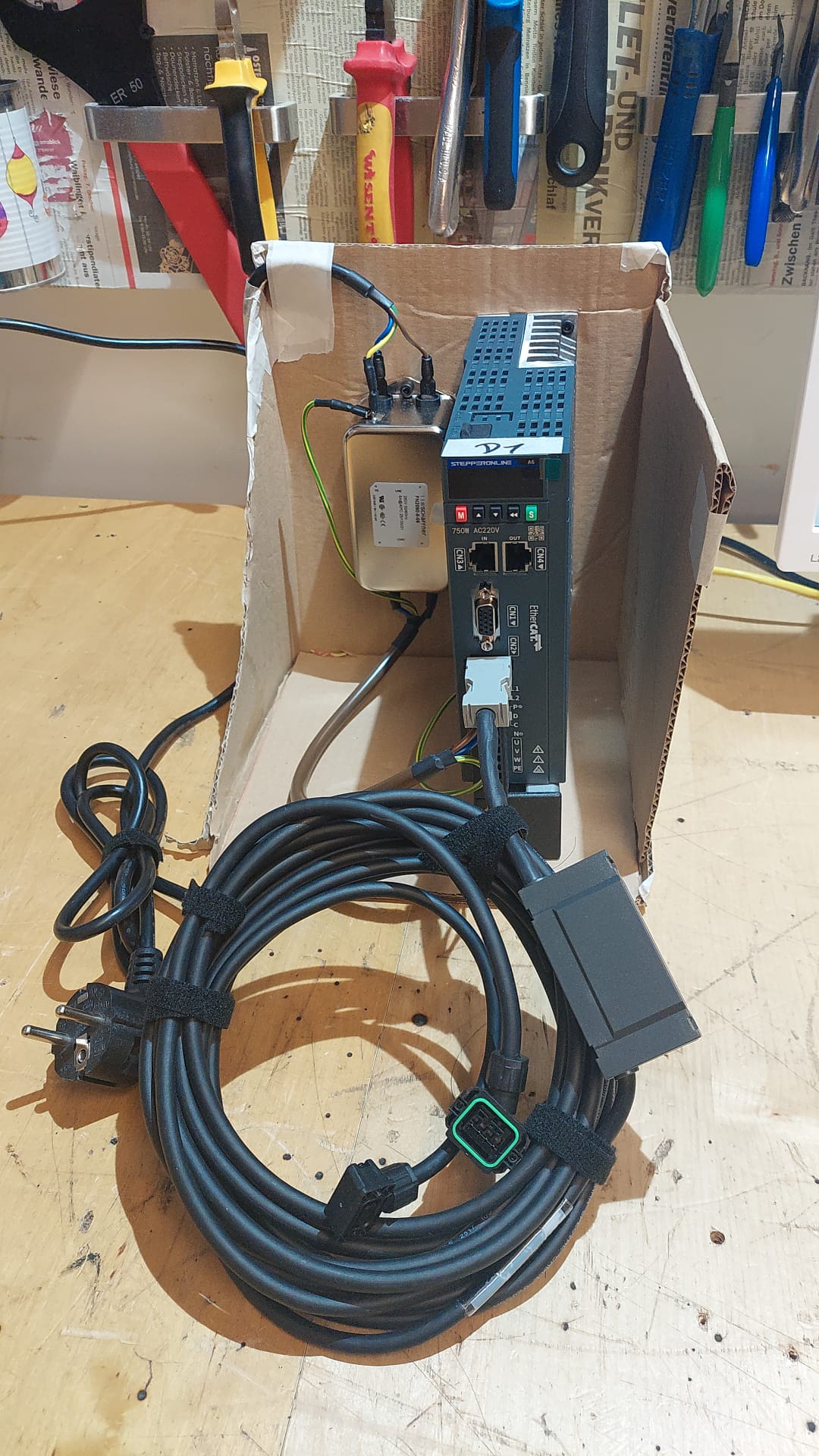

Servo-Kit:
www.omc-stepperonline.com/de/750-w-ether...p67-a6-ec750h2a1-m17
Die Kabel zum Servo/Treiber sind die originalen Herstellerkabel.
Das Netzwerkkabel ist aktuell ca. 1 m lang und geht auf meinen Schreibtisch, wo auch der Motor mit Treiber steht. Der Servo ist im Moment aber nicht angeschlossen, da der Motor selbst gerade in der Werkstatt ist und ich noch den Flansch anpassen muss.
Das Netzwerkkabel ist ein normales Kabel, das ich noch von einem alten Router herumliegen hatte. Da EtherCAT in der aktuellen `demo2023`-Konfiguration aber nicht verwendet wird, sollte das für den aktuellen Fehler vermutlich erst einmal keine Rolle spielen.
Ein Bild vom Servotreiber habe ich ebenfalls angehängt.

Servo-Kit:
Falls noch etwas fehlt oder ich etwas Bestimmtes zusätzlich auslesen soll, bitte einfach kurz sagen. Dann liefere ich das noch nach.

Moin,
Frage: wie hast du den neuen Rechner Debian 13 eingerichtet?
Hast du nur die Konfiguration Kopiert?
Ich sehe folgendes:
[dmesg]
[Mo Jun 8 20:25:22 2026] r8169 0000:03:00.0 MesaCard: renamed from enp3s0
[Mo Jun 8 20:25:22 2026] r8169 0000:04:00.0 EtherCAT: renamed from enp4s0
EtherCAT: Accepting 58:04:4F:81:9A:7D as main device for master 0.
Mesa: r8169 0000:03:00.0 MesaCard: Link is Down enp3s0
Dein Debian 12 lief auf
enp1s0: 90:1b:0e:c4:87:3a
enp2s0: 08:be:ac:22:81:a7
Jetzt auf enp3s0 und enp4s0 (zugehörige Mac Adressen??)
Auf alle fälle fliegt deine Mesa Karte raus.
Gehe noch mal die installationsschritte von mesa durch und prüfe die Zuordnungen der MAC Adressen.
PS: Auch wenn du in Linuxcnc kein Ethercat lädst, werden dennoch die Kernel Module geladen und Ethercat gestartet.
Ich sehe folgendes:
[dmesg]

Servus,
Antwort: Eingerichtet habe ich das über die ISO
von der LinuxCNC.org-Seite, also Debian 13 inkl. LinuxCNC.
Ich habe die LinuxCNC-Konfiguration „demo2023“ vom Debian-12-Rechner kopiert und 1:1 auf den Debian-13-Rechner übertragen.
Richtig, Debian 12 hatte zwei Netzwerkkarten: eine für Internet und eine für die Mesa-Karte.
Der neue Debian-13-Rechner hat drei Netzwerkkarten, da jetzt noch die EtherCAT-Sachen dazugekommen sind.
> Jetzt auf enp3s0 und enp4s0 (zugehörige MAC-Adressen??)
Das muss ich noch nachschauen. Ich denke, ich schaffe das heute gegen ca. 18 Uhr.
> Auf alle Fälle fliegt Deine Mesa-Karte raus.
Ok, was bedeutet das genau?
LinuxCNC findet die Mesa-Karte grundsätzlich, verliert diese aber im laufenden Betrieb?
> Gehe noch mal die Installationsschritte von Mesa durch und prüfe die Zuordnungen der MAC-Adressen.
Das war damals über das mitgelieferte Tool, wenn ich mich richtig erinnere. Oder musste ich das damals separat herunterladen? Das muss ich noch einmal nachschauen.
Ganz dunkel kommt mir da noch etwas in Erinnerung, dass bei der Einrichtung der Mesa-Karte etwas wegen der Zuordnung bzw. Netzwerkkonfiguration gemacht werden musste.
[EDIT]Das ist schon etwas peinlich für mich. Die Einrichtung der Netzwerkkarte habe ich sogar schriftlich festgehalten.
forum.linuxcnc.org/42-deutsch/49291-zwei...sa-internet?start=10

Diese Daten stammen alle vom Debian 13 - Rechner !
Mac: Adressen.
Ich bin mir nicht sicher was du meinst.
in der INI steht
Habe die IP in der INI geändert auf:
Maschine Demo2023 lässt sich nicht starten, Bericht im Anhang, da die Adresse nicht stimmt.
Adresse habe ich wieder zurück geändert.
Ich weis gerade nicht was ich bei der Installation der Mesakarte noch überprüfen soll / kann.
[EDIT]
habe gerade die Fehlermeldung, erhalten nach dem Start unten Rechts im AXIS
hm/hm_7i95.0: error finishing read! item=9
Mac: Adressen.
cnc@debian13:~$ ip link
1: lo: <LOOPBACK,UP,LOWER_UP> mtu 65536 qdisc noqueue state UNKNOWN mode DEFAULT group default qlen 1000
link/loopback 00:00:00:00:00:00 brd 00:00:00:00:00:00
2: MesaCard: <BROADCAST,MULTICAST,UP,LOWER_UP> mtu 1500 qdisc fq_codel state UP mode DEFAULT group default qlen 1000
link/ether 58:04:4f:81:90:04 brd ff:ff:ff:ff:ff:ff
altname enx58044f819004
3: EtherCAT: <NO-CARRIER,BROADCAST,MULTICAST,UP> mtu 1500 qdisc fq_codel state DOWN mode DEFAULT group default qlen 1000
link/ether 58:04:4f:81:9a:7d brd ff:ff:ff:ff:ff:ff
altname enx58044f819a7d
4: Internet: <BROADCAST,MULTICAST,UP,LOWER_UP> mtu 1500 qdisc fq_codel state UP mode DEFAULT group default qlen 1000
link/ether 38:d5:47:df:4c:2f brd ff:ff:ff:ff:ff:ff
altname enx38d547df4c2f
cnc@debian13:~$> Auf alle fälle fliegt deine Mesa Karte raus.
cnc@debian13:~$ ping 192.168.1.10
PING 192.168.1.10 (192.168.1.10) 56(84) bytes of data.
64 bytes from 192.168.1.10: icmp_seq=1 ttl=64 time=0.015 ms
64 bytes from 192.168.1.10: icmp_seq=2 ttl=64 time=0.020 ms
64 bytes from 192.168.1.10: icmp_seq=3 ttl=64 time=0.024 ms
64 bytes from 192.168.1.10: icmp_seq=4 ttl=64 time=0.020 ms
64 bytes from 192.168.1.10: icmp_seq=5 ttl=64 time=0.021 ms
64 bytes from 192.168.1.10: icmp_seq=6 ttl=64 time=0.018 ms
64 bytes from 192.168.1.10: icmp_seq=7 ttl=64 time=0.016 ms
^C
--- 192.168.1.10 ping statistics ---
7 packets transmitted, 7 received, 0% packet loss, time 6135ms
rtt min/avg/max/mdev = 0.015/0.019/0.024/0.003 ms
cnc@debian13:~$Ich bin mir nicht sicher was du meinst.
in der INI steht
[HM2]
DRIVER = hm2_eth
ADDRESS = 192.168.1.121
IPADDRESS = 192.168.1.121cnc@debian13:~$ ping 192.168.1.121
PING 192.168.1.121 (192.168.1.121) 56(84) bytes of data.
64 bytes from 192.168.1.121: icmp_seq=1 ttl=64 time=0.170 ms
64 bytes from 192.168.1.121: icmp_seq=2 ttl=64 time=0.113 ms
64 bytes from 192.168.1.121: icmp_seq=3 ttl=64 time=0.086 ms
64 bytes from 192.168.1.121: icmp_seq=4 ttl=64 time=0.109 ms
64 bytes from 192.168.1.121: icmp_seq=5 ttl=64 time=0.057 ms
64 bytes from 192.168.1.121: icmp_seq=6 ttl=64 time=0.059 ms
64 bytes from 192.168.1.121: icmp_seq=7 ttl=64 time=0.086 ms
64 bytes from 192.168.1.121: icmp_seq=8 ttl=64 time=0.098 ms
64 bytes from 192.168.1.121: icmp_seq=9 ttl=64 time=0.069 ms
^C
--- 192.168.1.121 ping statistics ---
9 packets transmitted, 9 received, 0% packet loss, time 8198ms
rtt min/avg/max/mdev = 0.057/0.094/0.170/0.032 ms
cnc@debian13:~$Habe die IP in der INI geändert auf:
[HM2]
DRIVER = hm2_eth
IPADDRESS = 192.168.1.121Maschine Demo2023 lässt sich nicht starten, Bericht im Anhang, da die Adresse nicht stimmt.
[EDIT]
Last edit: 09 Jun 2026 18:07 by Muecke.
