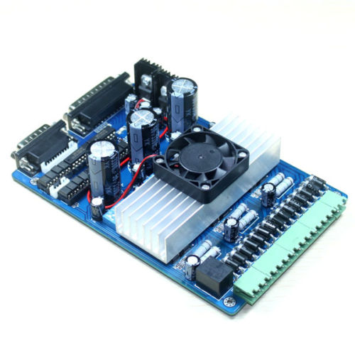

Witam na tym forum , jesli w złym miejscu umieściłem przepraszam , problem moj polega na tym że nie wiem jak ustawic EMC2 dla zestawu
cgi.ebay.pl/ws/eBayISAPI.dll?ViewItem&it...geName=STRK:MEWAX:IT
co prawda jeszcze ten zestaw nie doszedł do mnie ale wczesniej używałem EMC2 na sterownikach robionych i proszę o pomoc w ustawieniu konfiguracji.

Witam
Podaj informacje jakie piny do czego służa w porcie LPT na płytce, lub jeśli nie ma to przykładową konfiguracje ma Macha gdzie skopiuj, wtedy spróbuje wygenerować jakąś przykładową konfiguracje.

16 Feb 2011 18:45 #7259 by micges
Poczekaj jak dojdzie sterownik a potem bedziemy myslec co i jak.
Jest to zwykly step/dir przez parport wiec raczej EMC2 nie bedzie mialo problemu z nim.

Witam
Dawno tu nie zagladalem :) a tu mila niespodzianka jest Polski akcent.
No wiec tak wczoraj skonczylem wlasnie swoja frezareczke do balsy i plastiku sterownik mam dokladnie ten sam.
Manual ktory musisz uzyc to ten ktory na cd bedzie w nazwie mial :
HY-TB3DV-M_3Axis_Driver.doc
na plytce masz mach3 R2.63 z licencja :)
ja mialem jeszcze ArtCAM 8.0 ale manual byl niestety po chinsku :P
tam jest tylko jeden blad przy ustawieniach co prawda ja odpalalem to wczoraj zeby zobaczyc czy wsio dziala
w mach3 bo jeszcze dysia nie przygotowalem na instalacje EMC2.
Na rysunku gdzie masz ustawienia EStop jest podany port 0 i pin 13 dalem 1 i 13 i dziala poprawnie.
tzn ESC daje sie uzyc wtedy jako Estop .
Czekam jeszcze na pulpit do sterowania manualnego bo rok temu jak zamaialem jakos sie nie zdecydowalem na to a szkoda :)
uzylem silnikow :
www.diycnc.co.uk/FL57STH76-2808Bmotor.pdf
www.diycnc.co.uk/html/stepper_motors.html NEMA 23
troszke sie nameczylem zeby je prawidlowo podpiac pod sterownik ale sie udalo :)
wsio bangla dzisiaj sam bede walczyl z uruchowmieniem tego na linux cnc.
aha DIPY mam ustawione na 50 % mocy
i 1/2 kroku
Zasilacz : troid 24 V 8 A ( przy pomiarach jednak daje 34-35 V prawie max tego sterownika :) ) do tego 3 kondensatorki i mostek prostowniczy i wlacznik.
Zasilacz sluzyl do tej pory jako zasilanie drutu w ploterze CNC :)
