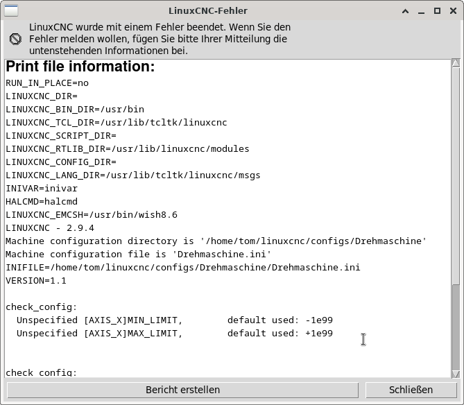

Guten Abend, ich habe die INI, HAL und XML configrutaion in meine neue maschine kopiert, ist momentan nur ein Motor angeschlossen um diese zu testen. Leider bekomme ich folgende Fehlermeldung. Welche eintsellung muss ich zusätzlich an den Endstufen vornhemen ?

Replied by tommylight on topic StepperOnline A6 Servo
Da fehlt ein ganze "paragraf ???" oben die Joint 0
[AXIS_X]
MAX_VELOCITY = 1.0
MAX_ACCELERATION = 30.0
MIN_LIMIT = -0.001
MAX_LIMIT = 24.0
[AXIS_X]
MAX_VELOCITY = 1.0
MIN_LIMIT = -0.001
MAX_LIMIT = 24.0
