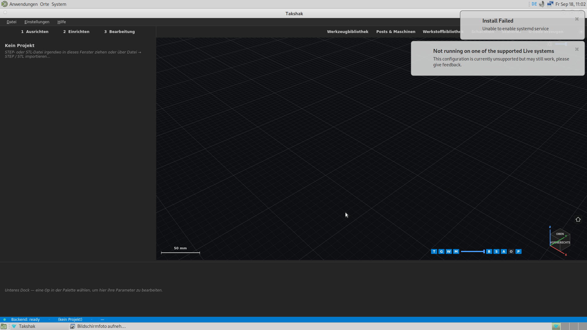

18 Sep 2026 13:00 - 18 Sep 2026 13:04 #349710 by Plasmanfm
Replied by Plasmanfm on topic Perpetual License CAM
Ich habe einen Fehler
beim Anklicken von Hilfe bekomme ich diese Fehlermeldung
I have a mistake…..
When clicking on help I get this error message
king regarde
Juergen

18 Sep 2026 14:49 #349714 by trackwhack
Replied by trackwhack on topic Perpetual License CAM
Hallo Juergen,
danke für den Screenshot. Ein paar Fragen, damit ich das nachstellen kann:
1. Welche Distribution und Version läuft (z. B. Debian 12 vom LinuxCNC-Image)? Live-USB ohne Installation oder installiert?
2. Welchen Eintrag im Menü Hilfe haben Sie angeklickt: Benutzerhandbuch, Nach Updates suchen, Diagnoseprotokolle exportieren oder Über Takshak?
3. Wie lautet die Fehlermeldung genau? Die beiden Meldungen rechts oben im Screenshot ("Install Failed" und "Not running on one of the supported Live systems") stammen nicht von Takshak.
4. Wie wurde Takshak gestartet, AppImage per Doppelklick oder im Terminal? Am hilfreichsten: im Terminal starten mit ./Takshak-1.0.5-x86_64.AppImage, dann Hilfe anklicken und die Terminalausgabe hier einfügen.
5. Falls es noch geht: Hilfe → Diagnoseprotokolle exportieren, und die ZIP an die Support-Adresse senden.
Für künftige Fragen und Meldungen gibt es übrigens unsere eigene Community unter hub.takshakcam.com. Dort sehen wir alles sofort, und wir möchten das LinuxCNC-Forum nicht mit Takshak-Themen belegen.
Viele Grüße
Georg

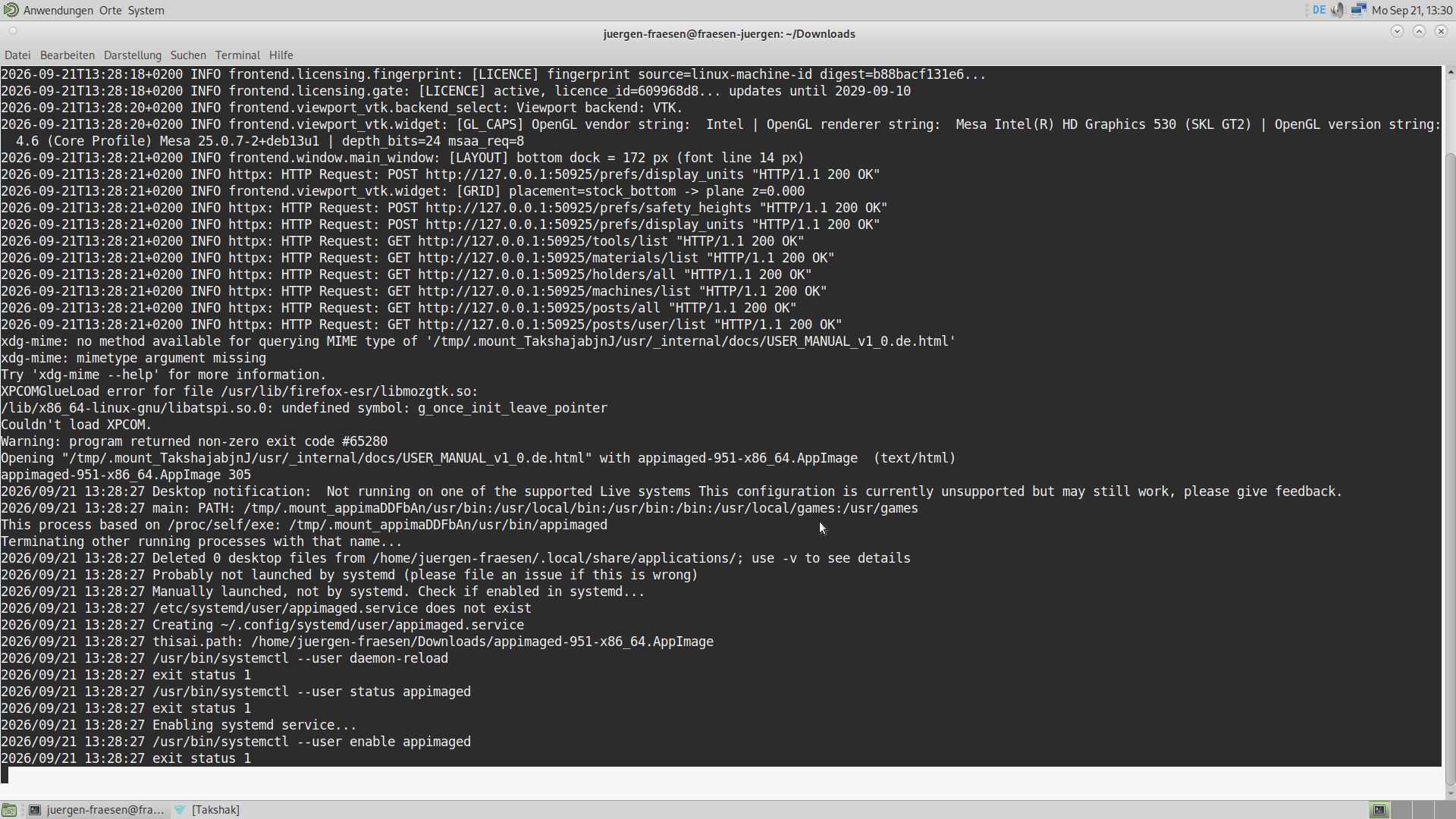

21 Sep 2026 14:01 - 21 Sep 2026 14:14 #349763 by Plasmanfm
Debian 13 vom LinuxCNC-Image
Takshak gestartet, AppImage per DoppelklickMenü
Hilfe angeklickt: Benutzerhandbuch
king regarde
Juergen
