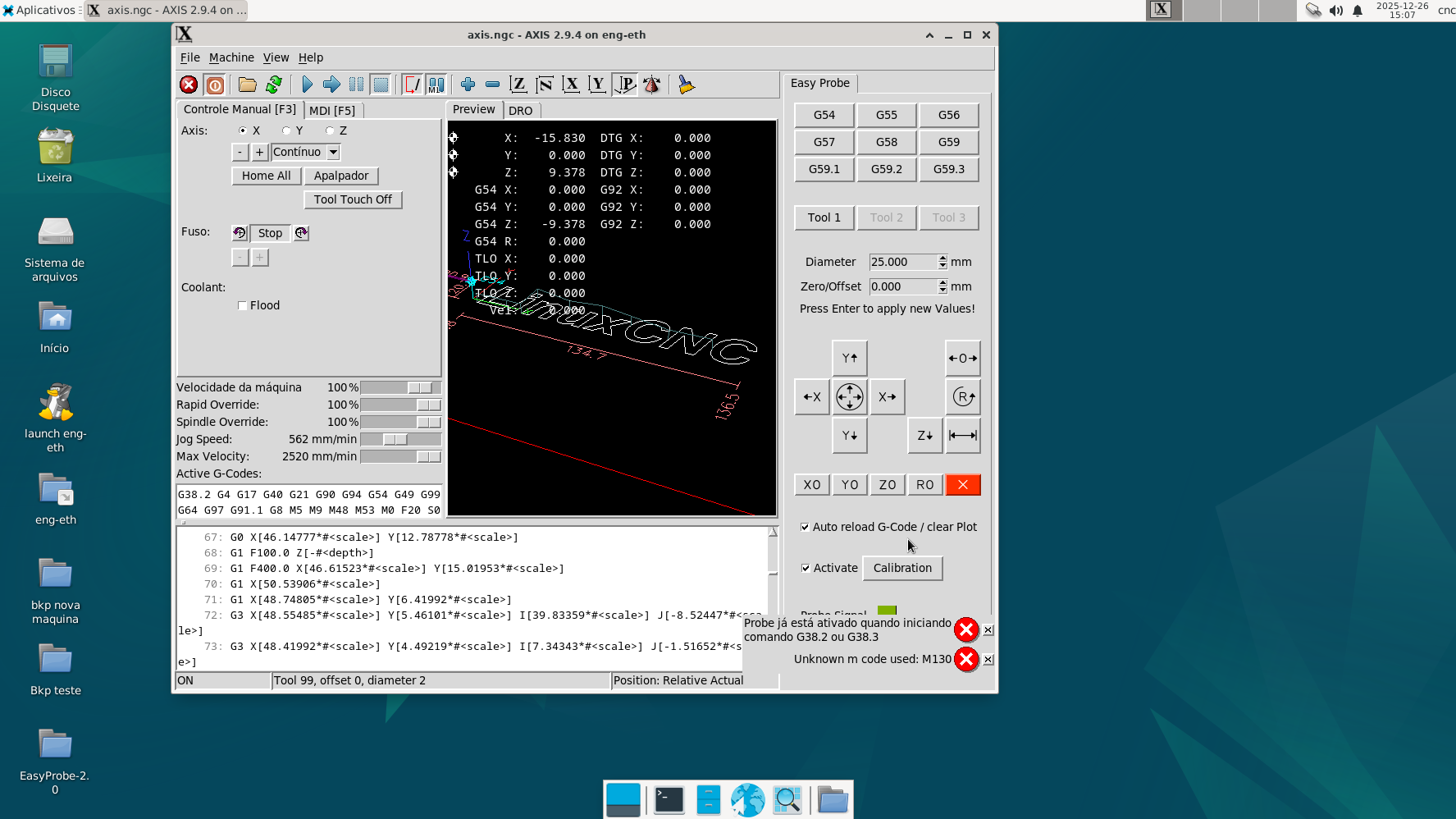

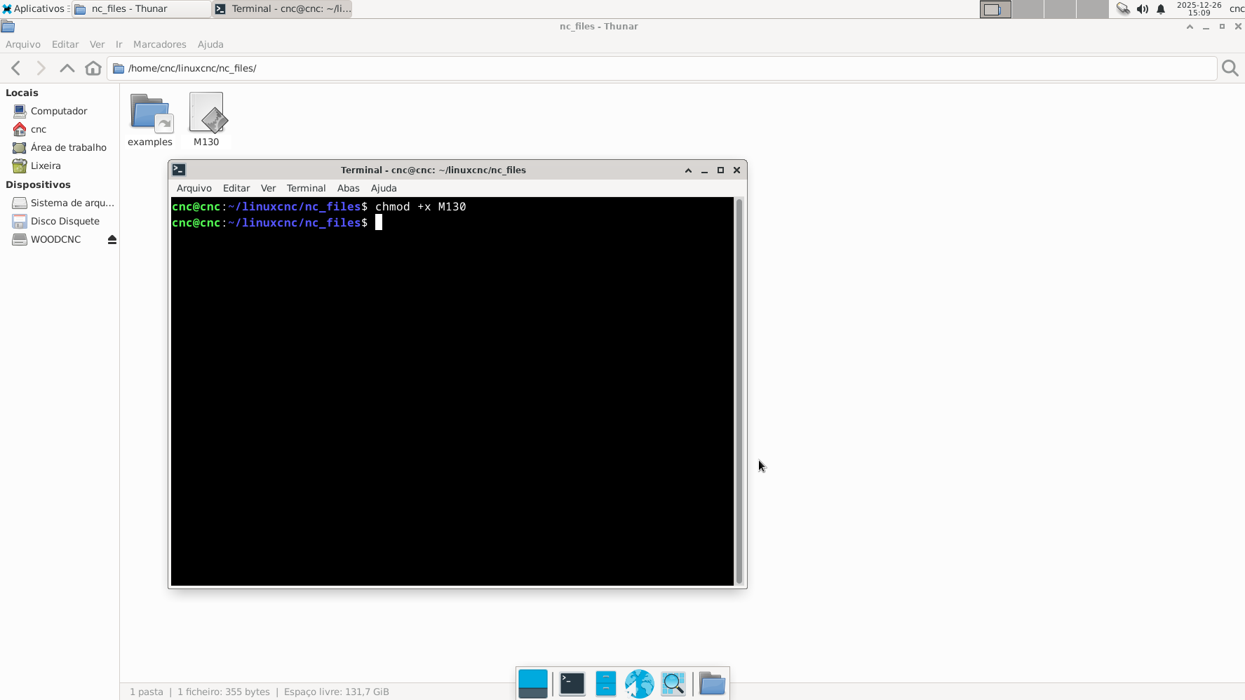

26 Dec 2025 21:24 - 27 Dec 2025 11:23 #340544
by Routercnc
Replied by Routercnc on topic Probe panel for Axis GUI
Olá a todos.
Tentei usar o EasyProbe na minha fresadora CNC. Instalei seguindo o vídeo do Talla83, mas ao calibrar, aparece a seguinte mensagem: "A sonda já está ativada" ao iniciar o comando G38.2 ou G38.3, e ao zerar manualmente, aparece outra mensagem: "Código M desconhecido usado: M130..."
Anexei os arquivos .hal, .ini e Probe_postgui.
O que estou fazendo de errado?
