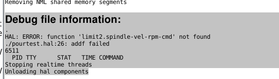

result off test
- alkabal
- Posts: 476
- Thank you received: 52
11 Jan 2021 08:53 - 11 Jan 2021 09:03 #194860
by alkabal
Replied by alkabal on topic spindle control
Pourquoi avoir mixer les fichiers que je vous est ecris avec vos anicen ? vous avez brisé la logique en supprimant les lignes loadrt et je pense que la fin de la config spindle vas aussi poser problem
Le test est a faire avec les fichiers tel quel, ensuite appliquer des corrections (le moins possible) si necessaire, une fois que ca fonctionne on passera a orient et une fois que tout fonctionne libre a vous de modifier ce que vous voulez.

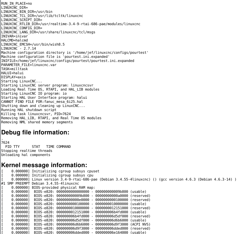

I am confused for the mistake, my english is not good and the translator is not right, here is what I have now keeping your config
- alkabal
- Posts: 476
11 Jan 2021 09:57 - 11 Jan 2021 09:57 #194871
by alkabal
"fanuc_mesa_6i25.hal" is missing or need to be removed from config.ini

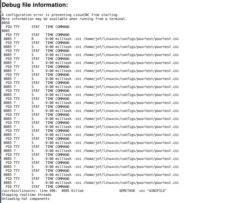

try to change last line from ini for add # for comment.
I don't know what but it seem due to a mistake in your ini
Also check if they are a empty line at the end of ini (in a general way Linux file like to have a empty line at end of each file)
Last edit: 11 Jan 2021 11:31 by alkabal.
