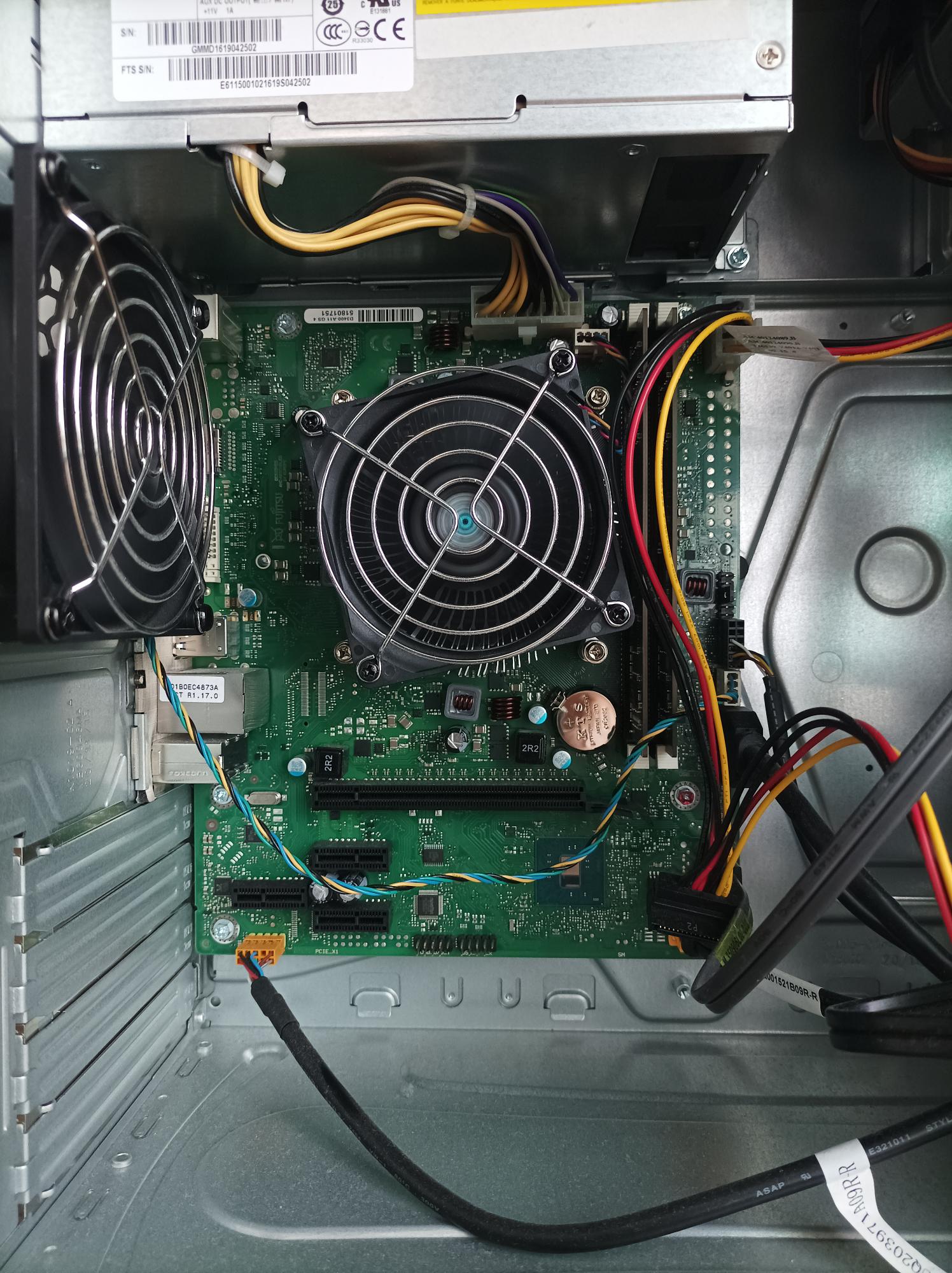

Wenn ich so mit einem Kabel zur Mesa und mit einem zur Netzwerkdose bzw. zu einem Netzwerk Switch (denn der WIN Rechner hat auch kein W-LAN) fürs Internet kann. und beiden gleichzeitig Funktioniert dann mache ich das sofort.
Die zeit die da rein geht für das W-LAN steht in keiner Relation zu dem Preis der Karte.
Auf was muss man achten das es auch wirklich klapt ohne das ich wieder 10.000.000 Dinge zusätzlich installieren muss, ...
Welche Daten vom PC sind wichtig und welche Daten der Karte damit man sicher sein kann das die erkannt wird etc.?

jetzt muss ich noch nach einen Netzwerk Switch schauen fürs Zimmer, damit beide Rechner (Linux und WIN) die selbe Netzwerk Dose nutzen können.
Replied by Muecke on topic W-Lan und Mesa (Netzwerkkabel) Paralel nutzen
das Hoffe ich das es so einfach ist, da ja dann ein zweite Karte drin ist, hoffe ich das das auch so einfach geht, und das ich beide Verbindungen Aktiviren kann.Die angegebene Version, ist die, ab der der Treiber integriert ist, alle höheren Versionen haben den integrieet

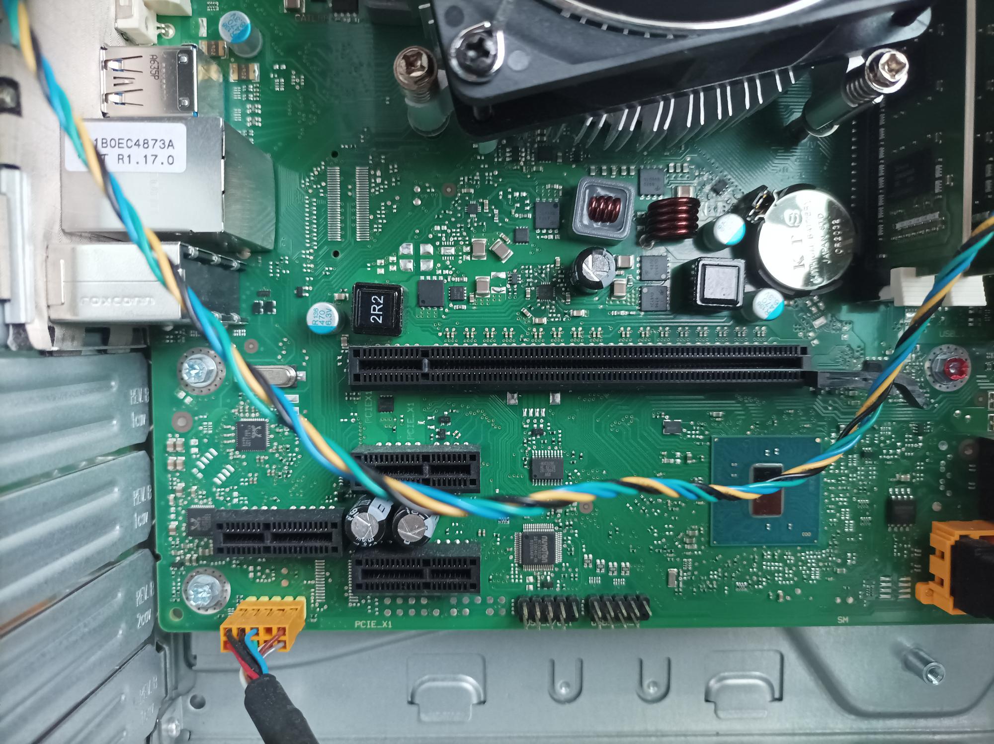

Die Karte war nur ein Beispiel,
so wie ich das sehe, wirst du sie nicht verwenden können.
Schau nach einer Karte mit PCI express.
Mit dem Treiber habe ich mich falsch ausgedrückt,
die Kernel Version ist die, ab der der Treiber überhaupt funktioniert.

www.ebay.de/itm/275204061522?epid=225543...2:g:HbgAAOSwq2phGrNE
Die sollte passen, aber ohne Gewähr,
ist etwas teurer...
ist etwas teurer...

03 Apr 2022 09:41 #239143
by Muecke
Das ist dann so ein Karte die in die unteren Stecker kommt nicht in den großen Lagen?
ich würde das testen, ob das Klappt.
Was soll etwas teurer sein. ich finde das immer noch günstig. Selbst bei 50EUR wäre mir es das Wert.www.ebay.de/itm/275204061522?epid=225543...2:g:HbgAAOSwq2phGrNE
ist etwas teurer...

Replied by strahlensauger on topic W-Lan und Mesa (Netzwerkkabel) Paralel nutzen
Ja in die PCI express Stecker
wird aber auch nur da passen...
