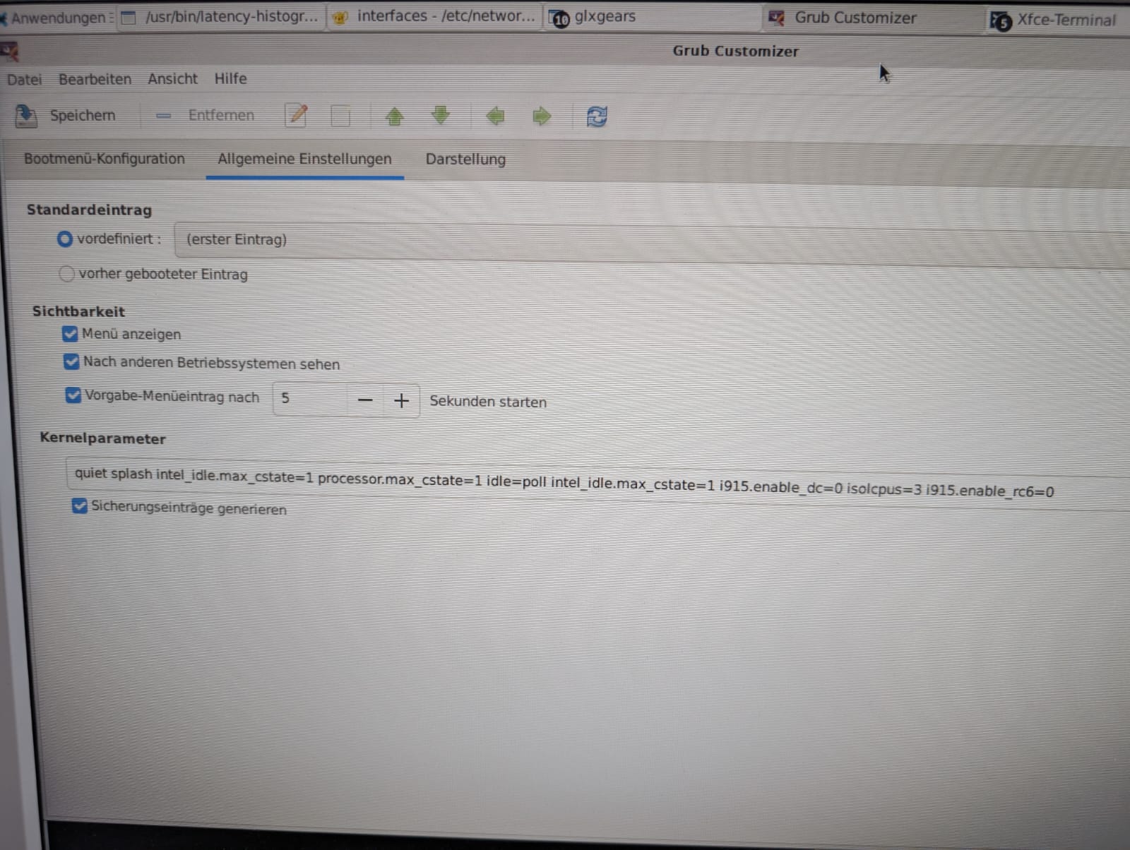

One thing is that you have lots of things in your kernel command line, on similar hardware (intel CPU and MAC) that's
working, I just have (other than the hard disk specific info):
ro quiet splash intel_idle.max_cstate=1 processor.max_cstate=1 idle=poll intel_idle.max_cstate=1 i915.enable_dc=0 isolcpus=3 i915.enable_rc6=0

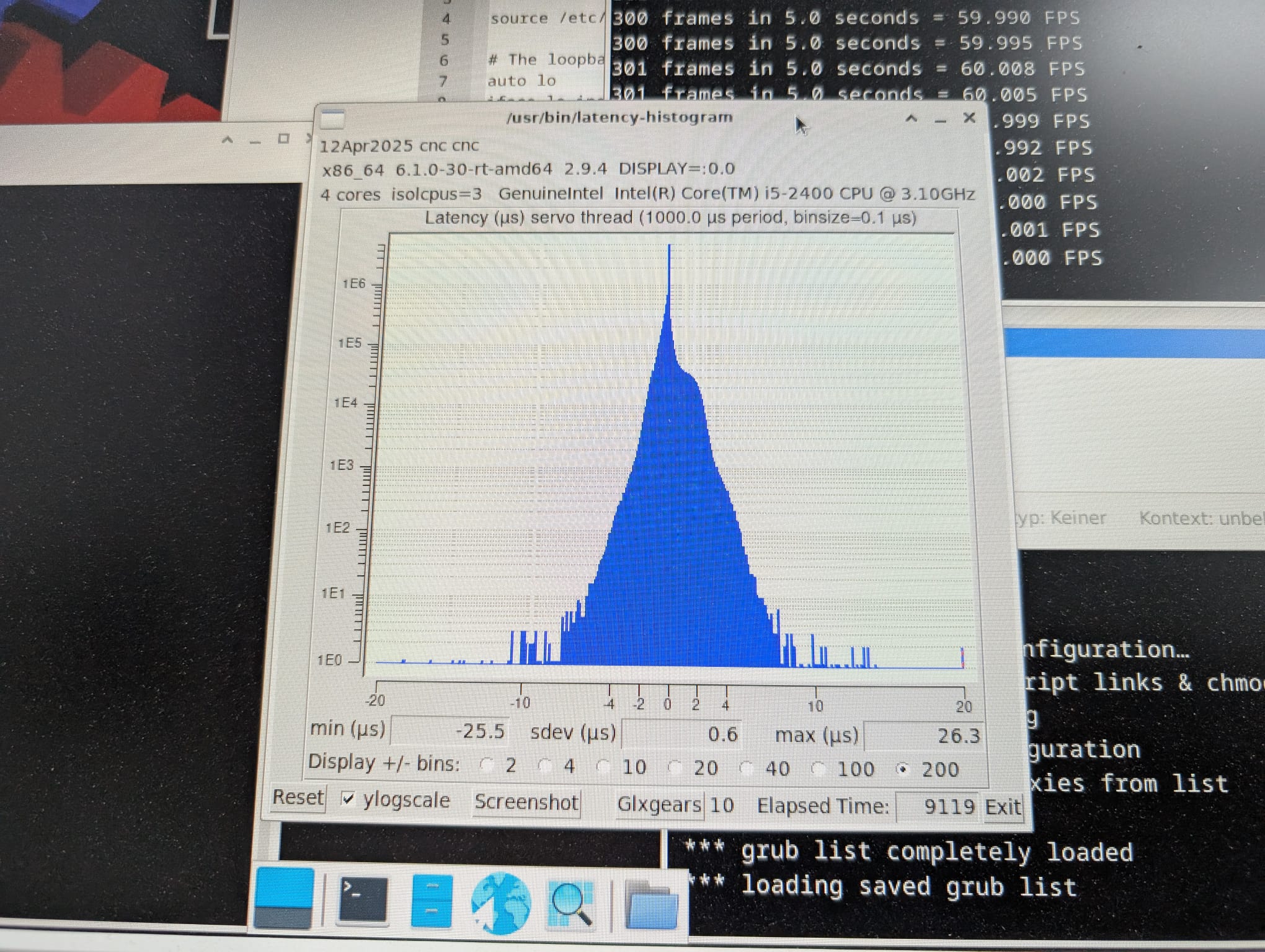

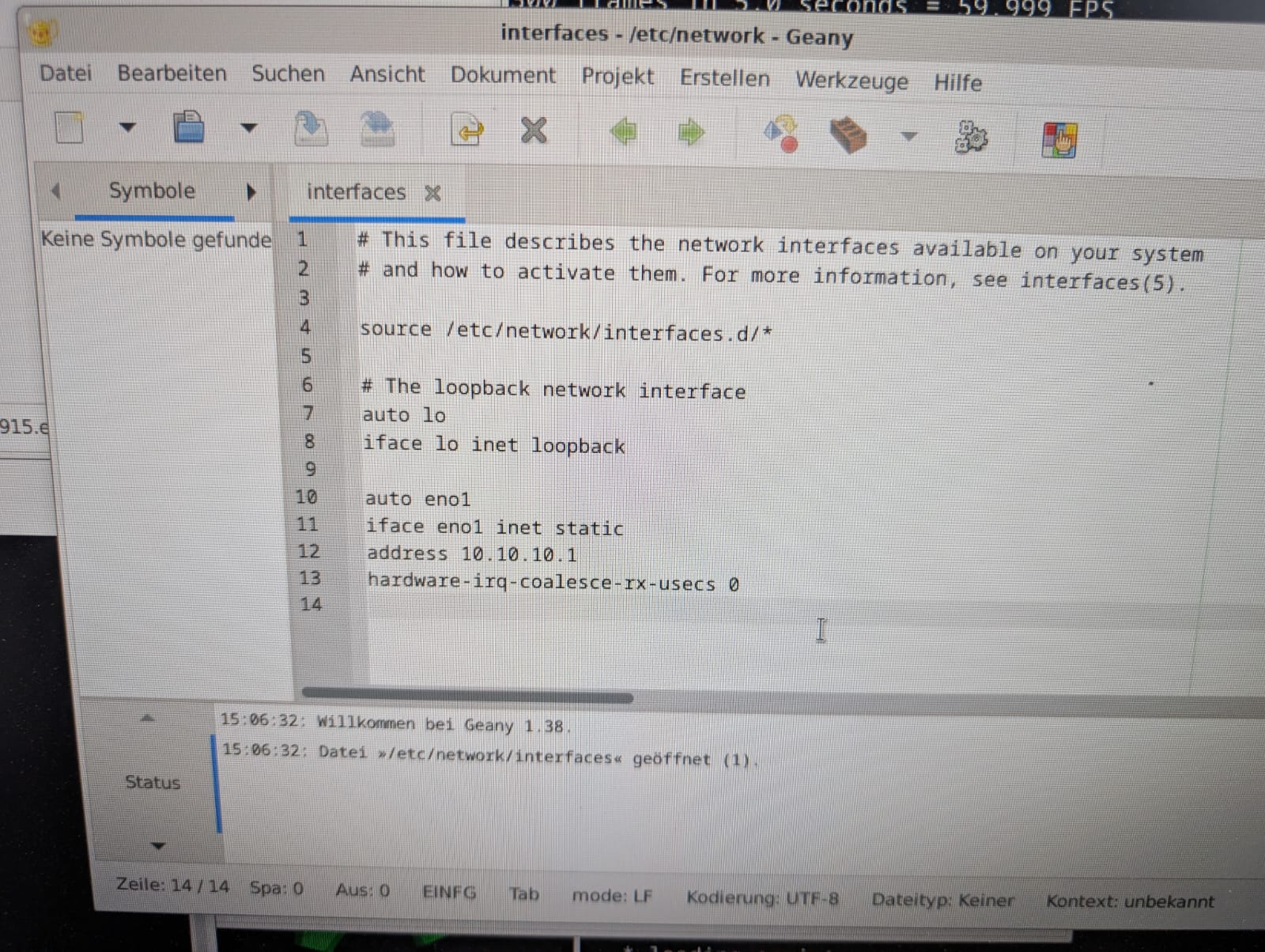

12 Apr 2025 13:28 #326163 by ErwinCNC
Replied by ErwinCNC on topic 7i96s Watchdog Ethernet
Hallo zusammen,
leider bekomme ich immer noch die Watchdog Fehlermeldung.
Vielleicht hat noch jemand eine Idee?
PC ThinkCentre M91P (SFF)
Die Mesa 7i96s ist direkt am Netzwerkport des Mainboards angeschlossen.
Neue Installation von Linux CNC 2.9.4 vom offiziellen Iso Image.
Der PC ist nicht im Internet
Folgende Einstellungen habe ich vorgenommen (siehe Bilder im Anhang)
Grub Parameter (nach dem Beitrag von @PCW)
Netzwerkeinstellungen
Gmoccapy Maschine mit Minimaleinstellungen
Die Latenz Werte aus der Messung sind an sich in Ordnung.
Die Probleme kommen erst beim Start der Maschine (wenn das Netzwerk aktiv ist).

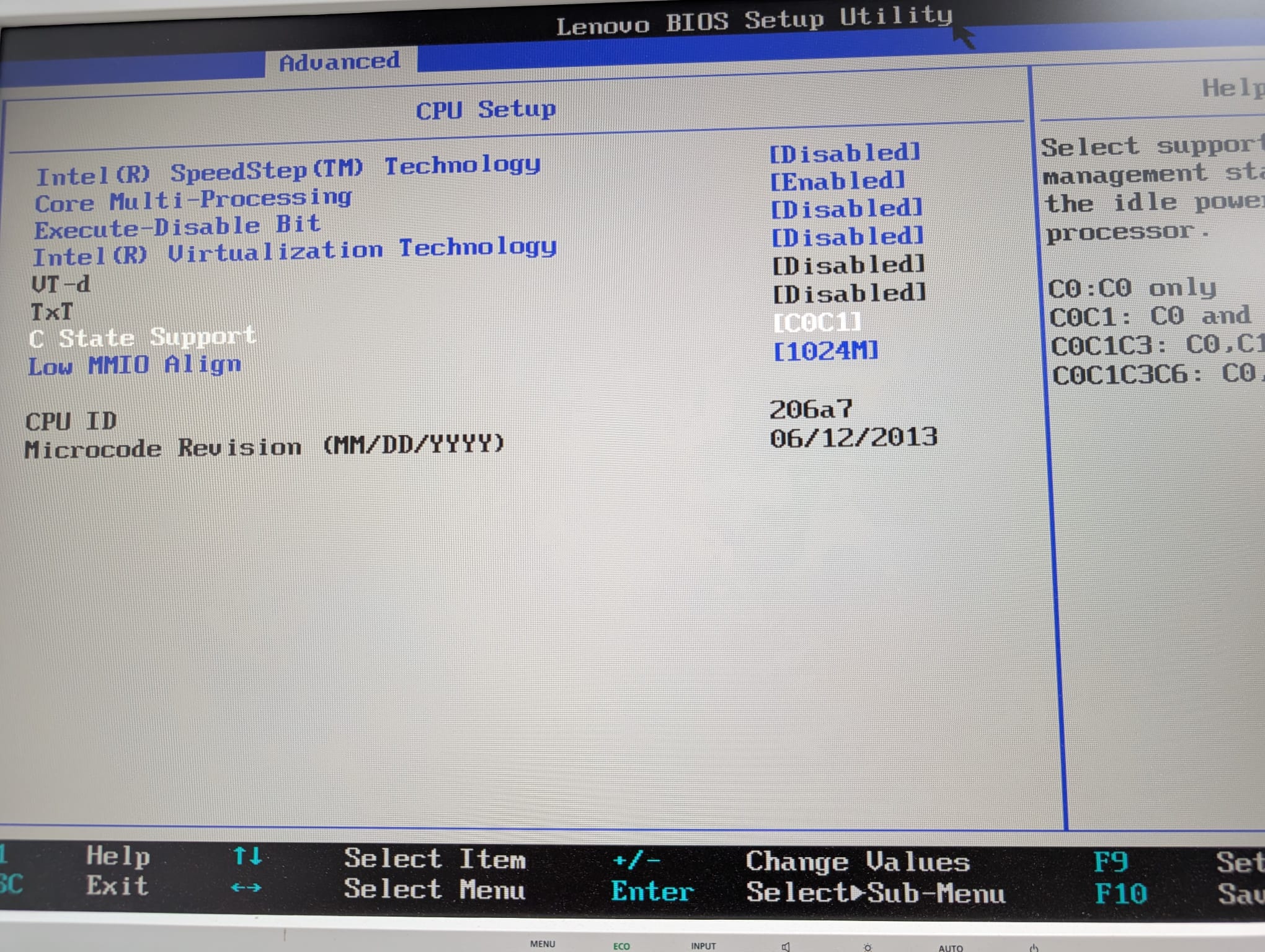

12 Apr 2025 14:31 #326168 by tommylight
Replied by tommylight on topic 7i96s Watchdog Ethernet
Try this ISO.
drive.google.com/file/d/12adxkk6DU2fTYJb.../view?usp=drive_link
Last latency test shows excursions beyond visible area, so the BIOS stuff regarding power saving and hyperthreating seems not disabled. All those must be disabled.

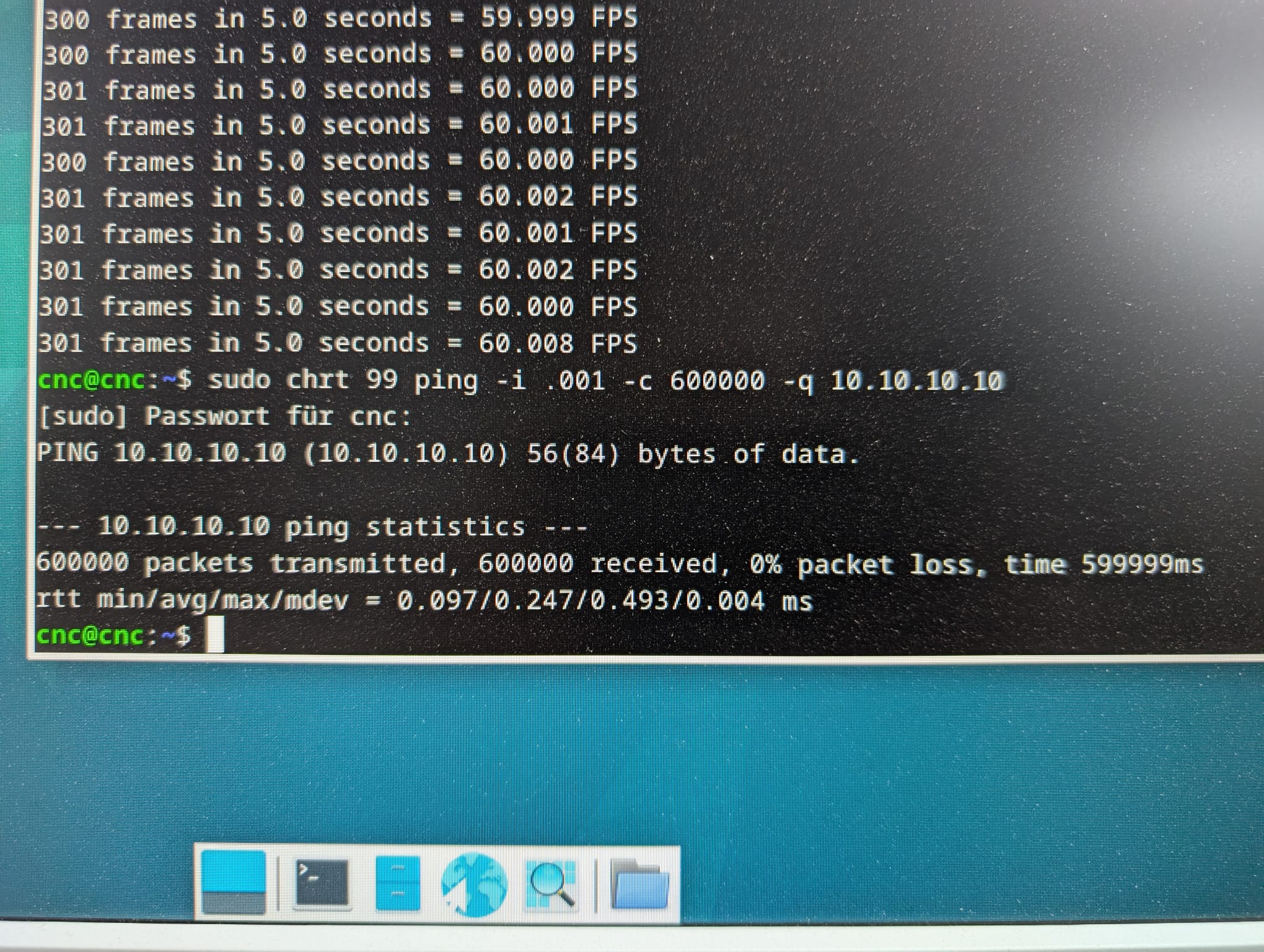

12 Apr 2025 15:50 #326170 by ErwinCNC
Hallo PCW,
hier die Messung für 10 Minuten
Der Max Ping scheint relativ hoch
Grüße Erwin

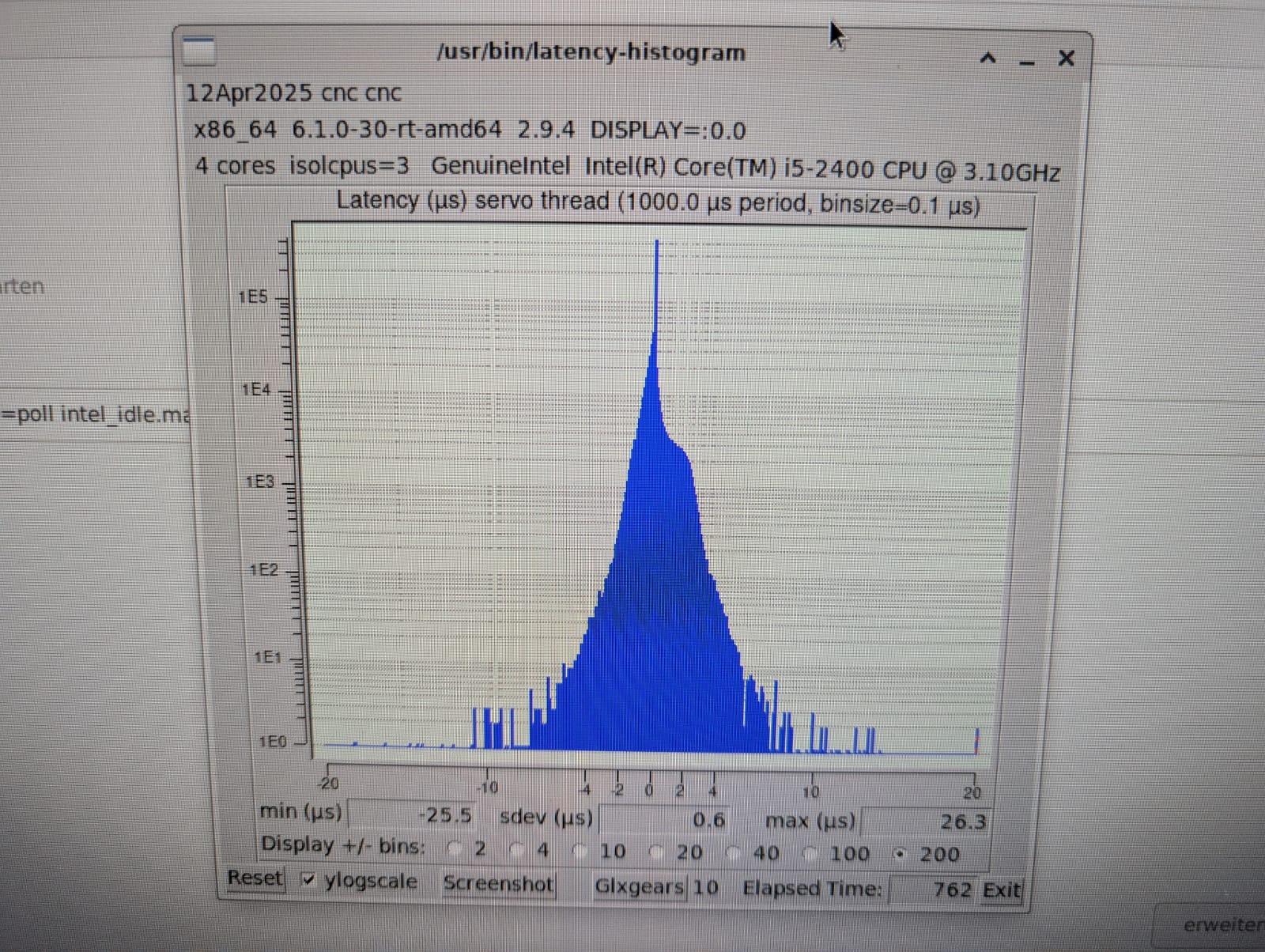

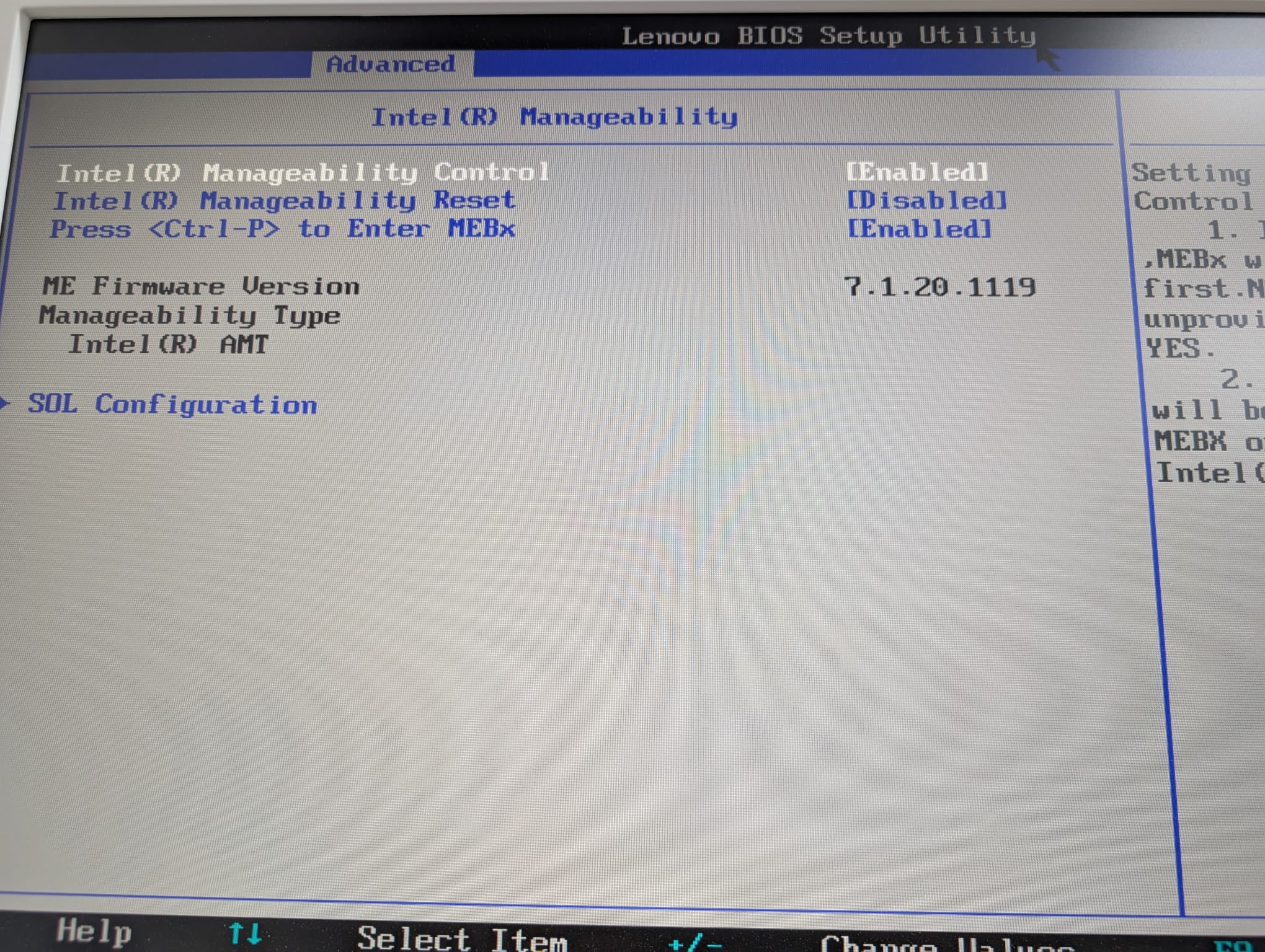

12 Apr 2025 15:54 #326171 by ErwinCNC
Hello Tommylight,
here my BIOS Settings.
Any Idea what I should change?
I will download the iso and try
What is the difference to the standard iso?
Erwin
Also my Results for a longer measure period
