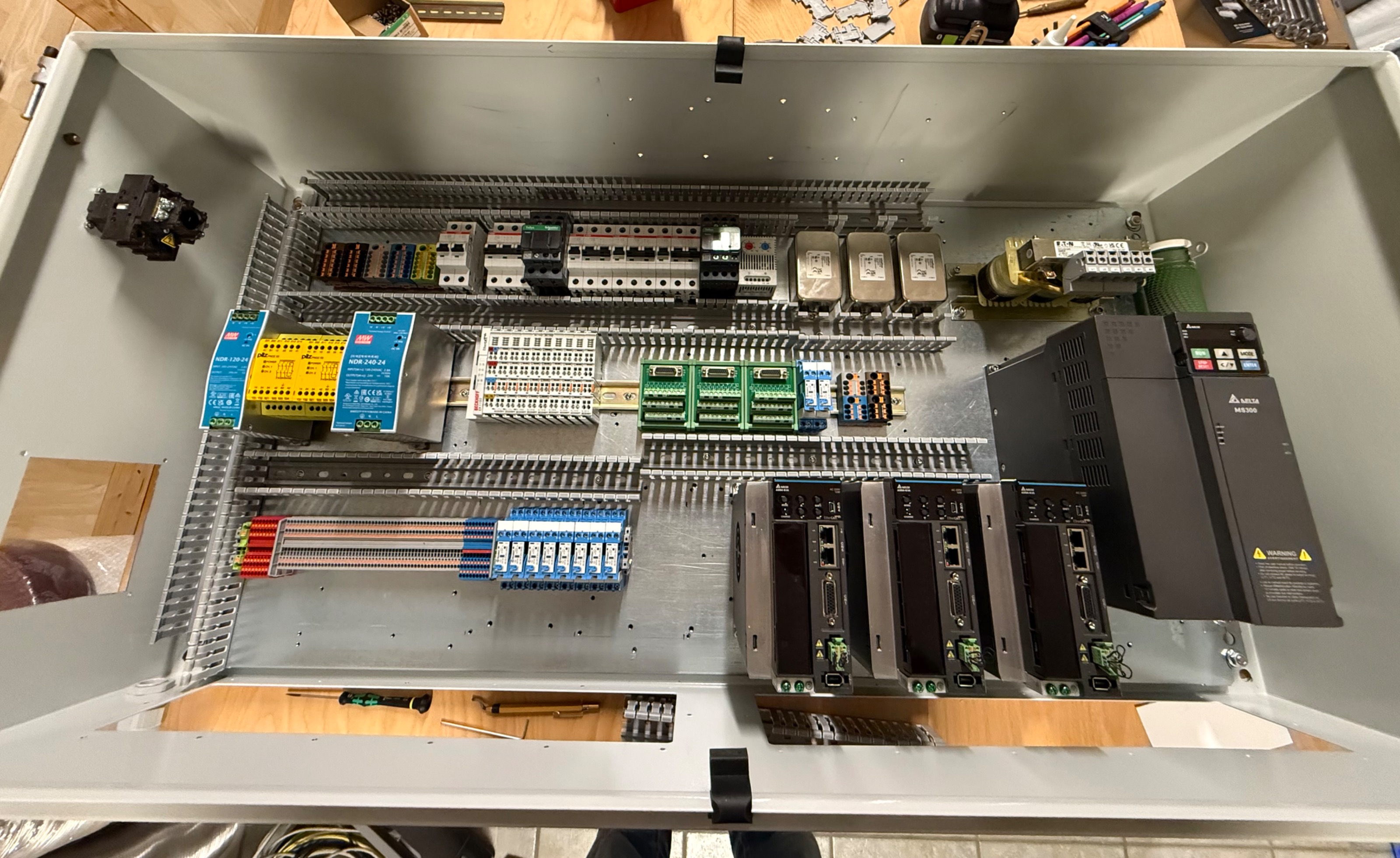

T3 ist das Netzteil für das Raspberry Pi. Ist das offizielle also hatte ich gehofft die Qualität ist etwas besser. Die Buskabel sind hochwertige von Lütze mit Siemens Profinet Steckern. Benutzen wir auf der Arbeit auch so.
Unter dem Metallsteg sitzen das Hauptschütz wo 3 Phasen und Neutralleiter dranhängen, ich tippe, dass das Probleme macht. Ist zwar suboptimal mit dem Metallsteg aber solange es funktioniert... Kommt eh ein Deckel drauf.
Mit dem RCD muss ich noch gucken, ich muss eh die Elektroinstallation neumachen da ich in der Werkstatt noch keinen Drehstrom habe. Hoffe wenn ich da einen extra RCD für die Maschine setze ist der Ableitstrom nicht zu hoch. Als ich so getestet habe (einfach temporär in der UV abgegriffen) hat der RCD ausgelöst aber da kamen ja noch ableitströme vom restlichen Haus dazu.

Ja ein Seperater RCD ist eine gute Wahl dann aber den richtigen
Nicht den 08 15 das Schütz soll stören seltsam dann müssten die
Störungen weg sein wenn man es brückt oder die Störung tritt nur auf beim ein und Ausschalten…
Ich habe nach wie vor das Netzteil im Verdacht erzeugt ja keine echte 5 V sonder eine PWM das läst sich aber rausfinden Netzteil weg und das Raspbery mit anderen 5 V versorgen ….

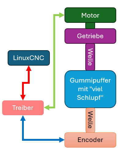

Oh, das ist ja cool! So etwas habe ich in einem Video von Leadshine EL8 gesehen. cool das das die A6 von www.omc-stepperonline.com auch können.
Ah okay, Du nutzt also die Funktionen der Treiber nicht aktiv, sondern überlässt die Referenzierung weiterhin LinuxCNC.
Können grundsätzlich alle Treiber, die das CiA402-Profil (EtherCAT) unterstützen, so einfach eingebunden werden?
Wie muss ich mir das in der Praxis vorstellen – nehmen wir an, mein Aufbau wäre wie auf dem Bild dargestellt:
Sagt LinuxCNC dem Servo lediglich, welche Position angefahren werden soll, und der Treiber kümmert sich intern um die komplette Regelung?
Und was passiert, wenn ich z. B. über einen Gummipuffer Schlupf im System habe?
Korrigiert der Treiber das selbstständig über den Encoder, weil Soll- und Ist-Position nicht übereinstimmen?
Oder würde er in so einem Fall einen Fehler ausgeben, weil die gemessene Bewegung (Encoder) nicht zu den berechneten Schritt-/Zeitwerten passt?
Auch wenn Du geschrieben hast, dass Du Dich nicht intensiv mit den erweiterten Treiberfunktionen beschäftigt hast, frage ich trotzdem einmal in die Runde:
Der Treiber kann sich offenbar einen Home-Punkt merken und mit Batterie sogar seine absolute Position speichern – auch wenn die Anlage ausgeschaltet ist.
Wie läuft das dann beim Einschalten einer LinuxCNC-Maschine ab?
Aktuell muss ich immer referenzieren.
Melden die Treiber beim Einschalten ihre aktuelle Position inklusive Home-Information an LinuxCNC zurück, sodass die Maschine direkt als referenziert gilt?
Könnte man theoretisch sofort loslegen?
Ich bekomme das gedanklich noch nicht ganz sauber zusammen.
In meinem Kopf herrscht da gerade noch ziemliches Chaos – und ich weiß selbst noch nicht ganz, welche Fragen ich eigentlich genau stellen müsste.
Das ärgert mich gerade ein gewaltig ?
vg Mücke

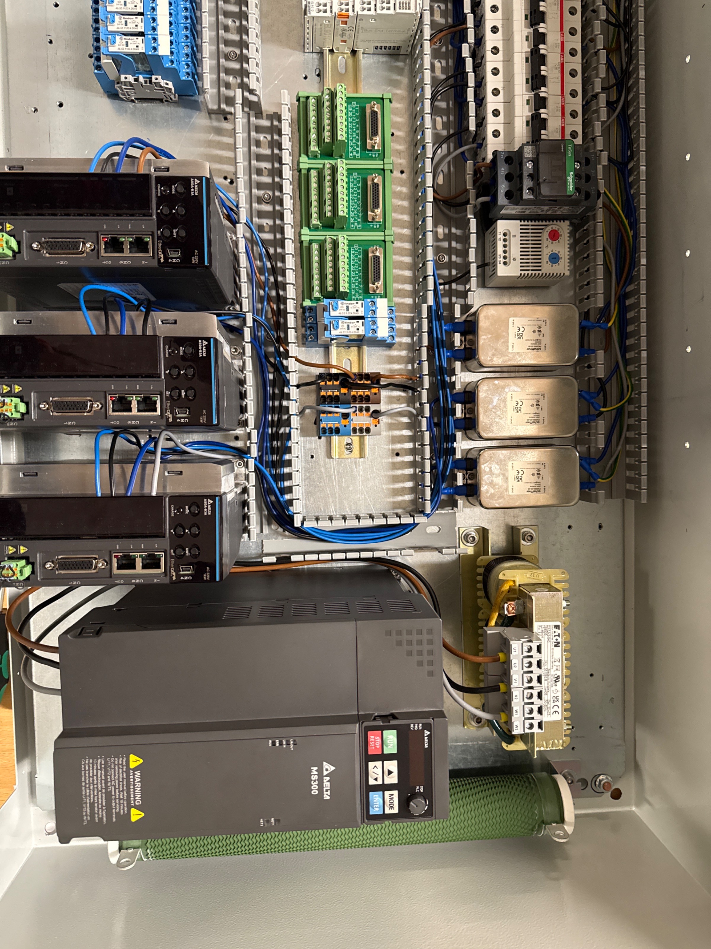

ich habe mir auch ein Ethercat System aufgebaut. Was die ganzen EMV Probleme angeht empfehle ich auf jeden Fall passende Netzfilter für jede Servo Endstufe und auch (ganz wichtig) für den VFD der Spindel! Hier mal ein Bild von meinem Schaltschrank während der finalen Bausphase. Der Netzfilter für den Delta Ethercat VFD ist noch nicht verbaut, der kommt über die Drossel.
Ansonsten war ich mit dem Testsystem zu frieden! Man hat durch den Ethercat Cycle immer einen Following Error, den konnte ich auch nicht weg tunen! Das ist aber nicht schlimm weil das nur ein Offset ist, LCNC bekommt die Ist-Position vom Drive praktisch um ein bis zwei Ethercat Zyklen später! Da Linux CNC hier aber sowieso nicht regelt (wie bei klassischen Mesa Systemen wo man PID settings nutzt um den Following Error zu minimieren) hab ich mir den DeASDA Treiber etwas modifiziert und gebe mir den realen Schleppfehler der Servo Endstufen aus. Da sieht man, dass dieser extrem klein ist und vernachlässigt werden kann. Die Servos erreichen praktisch immer ihre Sollposition innerhalb eines Zyklus.
Alles in allem wird das, denke ich auf jeden Fall ne deutlich flexiblere Lösung als mit MESA! Verarbeitung von Endschalter, Homing Sensoren und Probes muss man ordentlich machen! Homing/Endschalter kann man über schnelle Beckhoff Klemmen anschließen, damit es hochgenau wird und der Ethercat cycle offset hier nicht reinhaut, am besten den Index Pin der Servo Encoder als finale Position nutzen! Das ist extrem genau und sehr reproduzierbar (genauer als jeder induktiver Sensor und genauer als die mechanische Genauigkeit der Spindeln). Man kann die Sensoren aber auch direkt am Drive anschließen. Die Touch Probe hab ich an einer Klemme die auch Zeitstempel macht wenn ein Eingang geschaltet wird! Leider kann die Ethercat Implementierung in LinuxCNC diesen Zeitstempel nicht auswerten um die exakte Position beim antasten zu ermitteln….da einfach Geschwindigkeit beim zweiten Antasten so weit runter wie nötig um den Fehler im unterm Mikrometern Bereich zu halten. (Kennt jemand hier einen besseren Weg?)

Also Empfehlung meinerseits.
Wenn A6 dann richtig!
Bestellt zu den Servos die Encodercabel mit Batteriebox, erspart euch jede menge Ärger.
Die Servos dann auf Absolutwert Multiturn umstellen und noch ein einziges mal das Homing durchführen.
Derzeit sieht es leider so aus, dass der Ethercat hall Treiber, sowie die CIA402 Homing Komponenten noch eine große Baustelle sind.
Es gibt zwar hierzu Entwicklungen, aber keiner weiß, wann die in den Hauptzeig einfließen. Näheres zu den Problemen sind im englischen Teil zu finden.
Zum EMV:
EMV ist ein richtiges Problem, ich hatte hier zu kämpfen bevor die Ausgabe von dmesg fehlerfrei war, dennoch reagieren die Servos empfindlich auf Störungen.
Die empfohlenen Netzfilter für jeden Servo findet ihr Hier:
Stepperonline-A6
Netzwerkkabel Cat 6 sind Pflicht, besser Industriestandart und diese mit Feritkernen entstören, keine Schlaufen legen.
Netzwerkkarte mit Intelchip benutzen. Hier einfach mal bei Beckhoff vorbeischauen, die haben eine Liste mit Zertifizierten Chips.
Andere Karten gehen auch, aber können Probleme machen.
