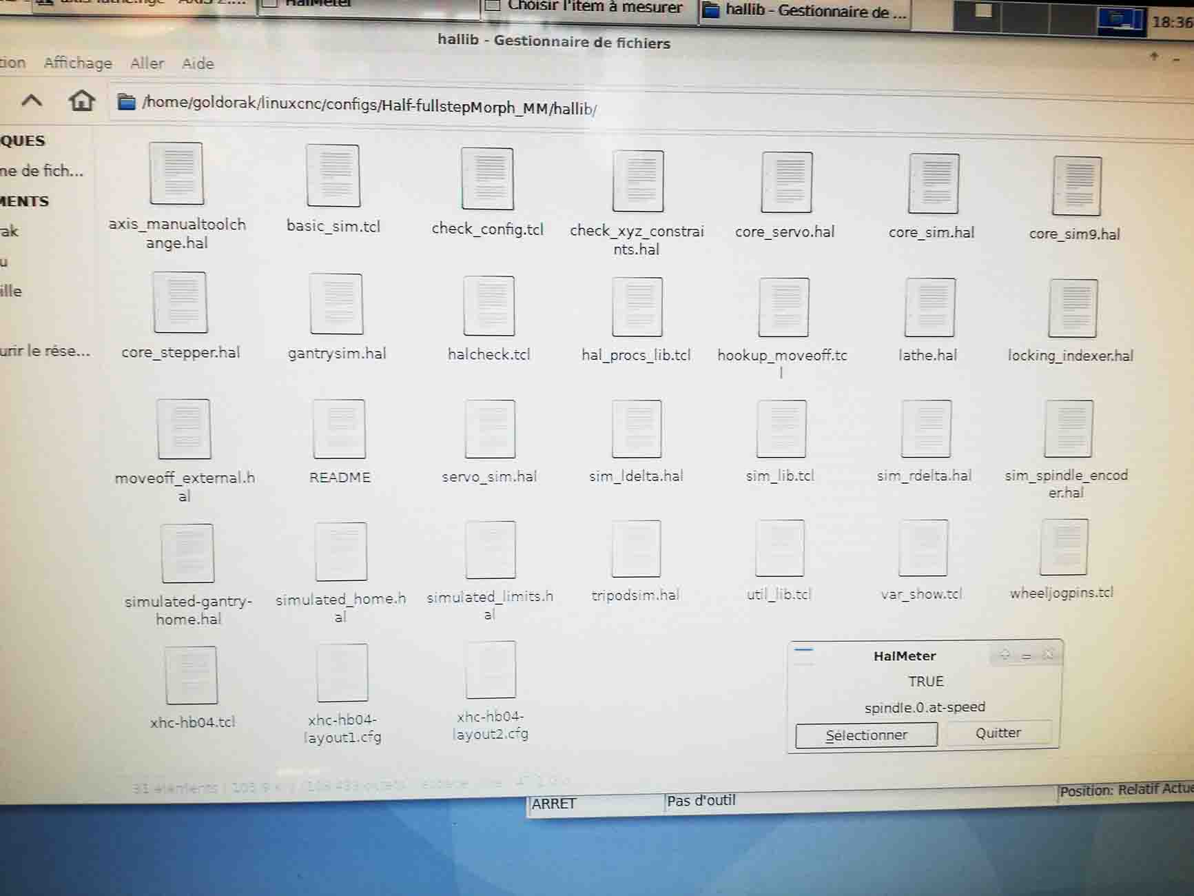

Merci de l'interet que vous portez a mon problème.
Dans le HALMETER:
- (spindle/0/spindle-at-speed) est TRUE
- pin spindle/0/revs augmente bien mais avec deux décimales "exemple: 5.36" mais 1 tour de broche correspond bien a 1 tour de compteur.
les fichiers ini et hal sont en pièce jointe, je les ais pris sur le lien cité précedement.
merci d'avance
Dans le HALMETER:
merci d'avance

Je ne vois rien dans le .hal pour cela. Pouvez vous aussi poster le fichier 'emco-lathe-postGUI.hal'?(spindle/0/spindle-at-speed) est TRUE

je vous ai aussi mis les fichiers que je trouve en rapport avec du HALLIB
Replied by Mixomax on topic setting up EMCO Compact 5 PC

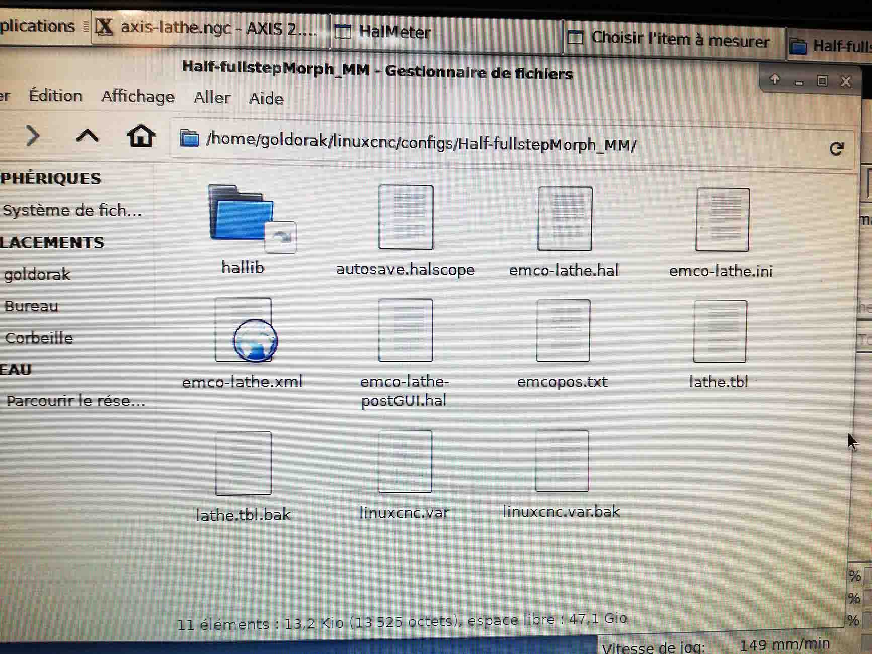

19 Sep 2021 15:47 - 19 Sep 2021 15:49 #221104
Replied by Aciera on topic setting up EMCO Compact 5 PC
Alors tout en linuxcnc comence avec le fichier '.ini'. Ce fichier est utilisée pour démarrer votre configuration. En votre cas le fichier 'emco-lathe.ini' chercherait le fichier 'emco-lathe.hal' et, aprés le GUI 'axis' est pret, le fichier ' emco-lathe-postGUI.hal' dans votre répetoire 'linuxcnc/configs/votre_configuration'.
Tout ça selon le definition dans le section [HAL] dans le fichier 'emco-lathe.ini':
[HAL]
HALFILE = emco-lathe.hal
#HALFILE = custom.hal
POSTGUI_HALFILE = emco-lathe-postGUI.hal
Remarque: Le '#' au debut rend tout aprés inactive, donc 'custom.hal' n'est pas chargée.
Evidemment vous avez un fichier 'lathe.hal' mais ça ce ne trouve pas dans 'emco-lathe.ini. Donc je pense que 'emco-lathe.ini' c'est ne pas le fichier utilisée pour charger votre configuration.
Veuillez regarder dans le dossier /linuxcnc/configs/votre_configuration/ un autre fichier 'quelquechose.ini' et poster ici svp.
[HAL]
Last edit: 19 Sep 2021 15:49 by Aciera.
The following user(s) said Thank You: Mixomax

- Posts: 4819
- Thank you received: 2176
19 Sep 2021 18:36 - 19 Sep 2021 18:42 #221131
Alors, le premier photo, veuillez poster le fichier 'emco-lathe-postGUI.hal' svp.
Désolé. Cette fichier est déja postée dans votre post plus avant. Je dois le regarde encore une fois.
Last edit: 19 Sep 2021 18:42 by Aciera.
