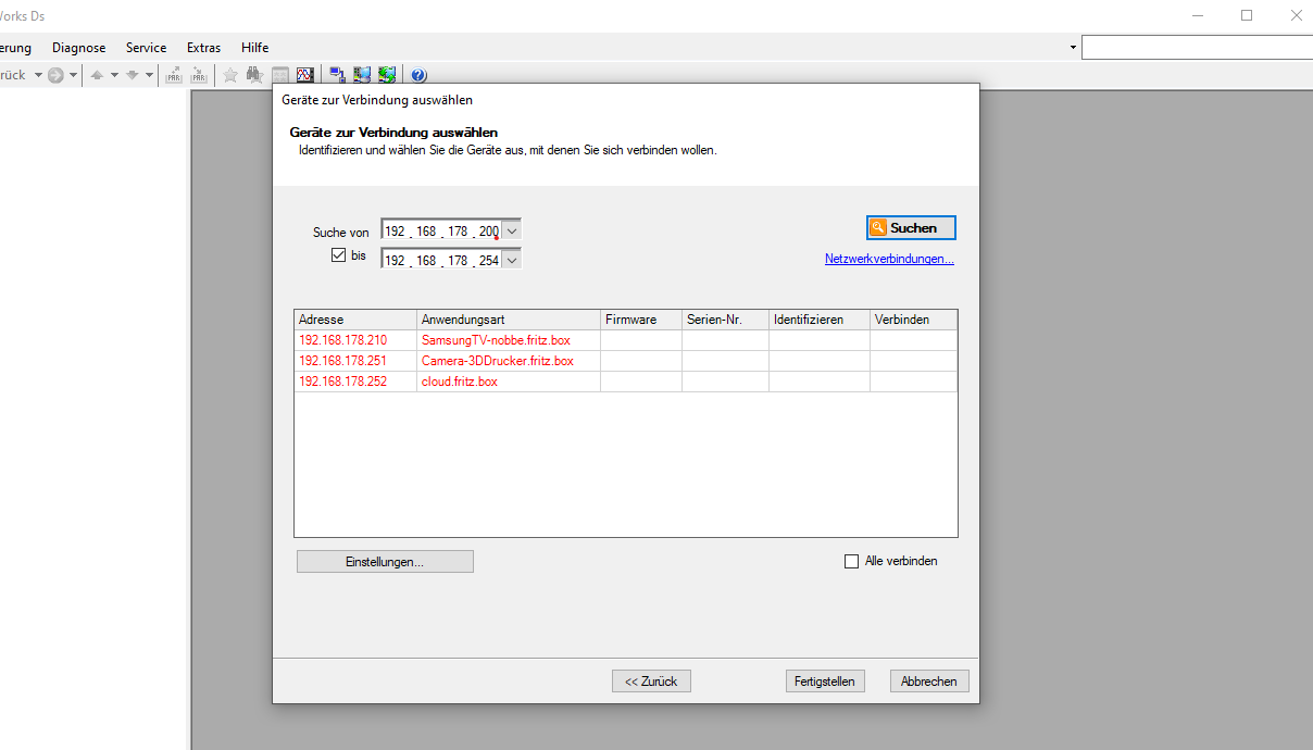

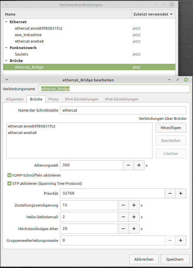

14 Mar 2021 12:30 #202230 by jc2ktr
Replied by jc2ktr on topic Ethercat HAL driver
strike......
did you pluged the patch cable in the ethercat network? this will not work...
You would need an second network port on your pc. The ec master now has created an virtual network interface for your eoe device : eoe0a8. (if you type ip addr it shoud be listed...)
What you now need is (virtual)bridge between your second hardware ethernet interface and the eoe network interfaces. Then you can connect from your indradrive pc to the virtual eoe interface over your wifi or second lan port...
I'm not an network administrator, but i reads simple. google "debian bridge interfaces"
Hi @db1981
I´ve tried to set up a bridge fot my eoe8a0 to my WiFi adapter, but my Indraworks does not find them, but i even don´t know if i must specify a ip adress to talk to the drive or if it is done by the bridge itself.
14 Mar 2021 12:44 #202231 by db1981
Replied by db1981 on topic Ethercat HAL driver
is the interface listed with "ipp addr"? Has it got an adress?

15 Mar 2021 12:01 #202373 by db1981
sorry, muss das mal grad in Deutsch machen.
EoE habe ich bisher mangels Geräten auch noch nicht gemacht, habe mir aber die Funktionen aus dem Source Code vom Master abgeleitet....
Bin mir mit der Brücke nicht ganz sicher, über welchen Adapter kommt denn der Indradrive Rechner ins Netz (Wlan) ? Muss dann nicht der Wlan Adapter mit in die Bridge?
Kannst du die 192.168.178.233 vom Indraworks PC aus pingen? Wenn nicht, stimmt da noch etwas mit der Netzwerkconfig nicht. Sollte also kein EoE Problem sein.
Eine Frage ist auch noch wo der Eoe Adapter jetzt die IP hergezogen hat, evtl. müsste der IP Bereich noch auf die konfigurierte Adresse vom Regler abgestimmt werden....
Aber erst einmal das Pingen probieren.
15 Mar 2021 12:21 - 15 Mar 2021 12:35 #202374 by jc2ktr
Also zuerst mal dankeschön für deine Hilfe :)
1. ein Ping der 192.168.178.233 endet mit der Zeitüberschreitung
2. Hab die Brücke mit einem USB-Ethernet adapter hergestellt, welcher aber scheinbar noch nicht funktioniert.
Deaktivier ich mein WLAN komm ich weder ins Heimnetz noch ins internet.
Laut internet geht wohl Wlan zu lan brücke nicht wegen Protokollunterschieden
3. die .233 adresse hab ich am Display des Reglers von Hand eingestellt, weil ich von der wusste das sie sicher frei ist :)
Last edit: 15 Mar 2021 12:35 by jc2ktr. Reason: Edit
15 Mar 2021 14:41 #202396 by db1981
Gut ist schon mal das der EoE Port auch wirklich die eingestellte Adresse vom Regler bekommt, dann läuft auf der Seite schon mal alles.
Ist die Adresse mit der 42 am Ende die von dem USB Adapter? Ist das dann der Adapter Ethercat ENXE89.... ?
Kannst du denn die .42 vom Indraworks PC aus pingen? (Der Indraworks Rechner ist aber im gleichen IP Subnetz oder?)
16 Mar 2021 15:43 #202514 by jc2ktr
Die .42 war der im PC eingebaute WLAN Adapter, welchen ich auch anpingen konnte, aber der ENXE89... kann ich sobald ich die Brücke eingerichtet habe nicht mehr anpingen.
Bin grad am versuchen ob es evt einfacher ist eine Windows VM zu machen und die Verbindung direkt in diese zu brücken.
