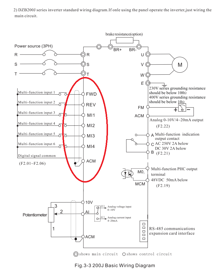

ich klinke mich hier mal ein, denn auch ich versuche eine China-Spindel mit VFD an der Mesa-Karte zum laufen zu bringen. Bisher relativ 8oder besser gesagt total) erfolglos.
Ich habe mich natürlich an der Skizze "Anschlussbeispiele" orientiert, komme aber nicht weiter und möchte natürlich nicht die Mesa-Karte abschießen.
Vielleicht könnte sich jemad - evtl. ZFA - mal meinem Problem annhemen:

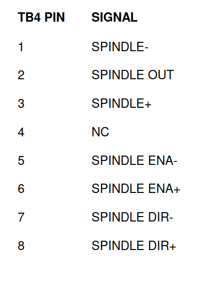

Also, mein Stand aus der Sicht von TB4:
1 = GND
2 = 0 - 10V (Steuersignal von der Karte -> VFD)
3 = +10 (vom VFD -> Karte
5 = ? (sollte DCM sein)
6 = FWD
7 = ? (sollte DCM sein)
8 = REV
Die Pins 1 - 3 sollten klar sein - hoffe ich zumindest, 6 und 8 bin ich mir auch relativ sicher.
Jetzt habe ich aber das Problem, dass mein VFD kein DCM anbietet. Kann es denn wirklich sein, dass ACM und DCM auf einer gemeinsamen Klemme liegen? Siehe beiligende Skizze aus dem VFD-Manual

Grundsätzlich, wie oben beschrieben, kann die 7i76e nur enable/direction Logik. Also erst mal im FU-Manual gucken ob der von FWD/REV auf enable/direction umgestellt werden kann. (kann auch anders heissen wie RUN/DIR oder so).
Falls nicht, ist etwas Zusatzaufwand nötig, siehe oben: forum.linuxcnc.org/42-deutsch/44141-spin...ssen?start=10#233264.
Nicht jeder FU hat getrennte Masseanschlüsse für analoge und digitale Signale. Heisst für dich, dass an deinem FU der Masseanschluss 'ACM' heisst und die Anschlüsse TB4-5 und TB4-7 dort anzuschliessen wären. Wenn denn die Eingänge FWD und REV auf RUN respektive DIR umkonfiguriert werden können.

Hallo,
so würde ich es versuchen: Natürlich ohne Garantie, Aciera beschreibt das ja anders.
TB4 ---- VFD
Pin1 --- ACM
Pin2 --- AI (ist da ein Jumper zum umstellen von AI auf VI?)
Pin3 --- 10V
Pin4
Pin5 --- FWD
Pin6 --- ACM
Pin7 --- REV
Pin8 --- eventuell auf Pin6 brücken.
Dann habe ich mir folgendes Video von Talla83 angeguckt und die Spindel so zum ersten mal laufen lassen.

28 Jan 2022 14:14 - 28 Jan 2022 14:16 #233374
Replied by Aciera on topic Spindel über Frequenzumrichter an die Mesa 7i76e anschließen
Es ist zu berücksichtigen, dass die Ausgänge des TB4 (5,6) und (7,8) Halbleiter sind.
Ich bin gemäss FU-Schema davon ausgegangen, dass 'ACM' 0V entspricht und somit der Eingang dieses FU gegen diese 0V geschaltet wird. Das ist aber vom FU abhängig.
Grundsätzlich gilt:
'Spindle ena+' muss positiver sein als 'Spindle ena-' oder anders der Strom kann nur von TB4-6 nach TB4-5 fliessen. Respektive TB4-8 nach TB4-7
Grundsätzlich gilt:
Last edit: 28 Jan 2022 14:16 by Aciera.
- Toto69
- Posts: 40
- Thank you received: 12
28 Jan 2022 19:00 #233398
by Toto69
Replied by Toto69 on topic Spindel über Frequenzumrichter an die Mesa 7i76e anschließen
Hi, habe in der Anleitung zum FU gesehen, dass die Anschlüsse MI1 bis MI4 DCM Anschlüsse sind. Vielleicht kann man da was mit anfangen....
Gruß
Thorsten
