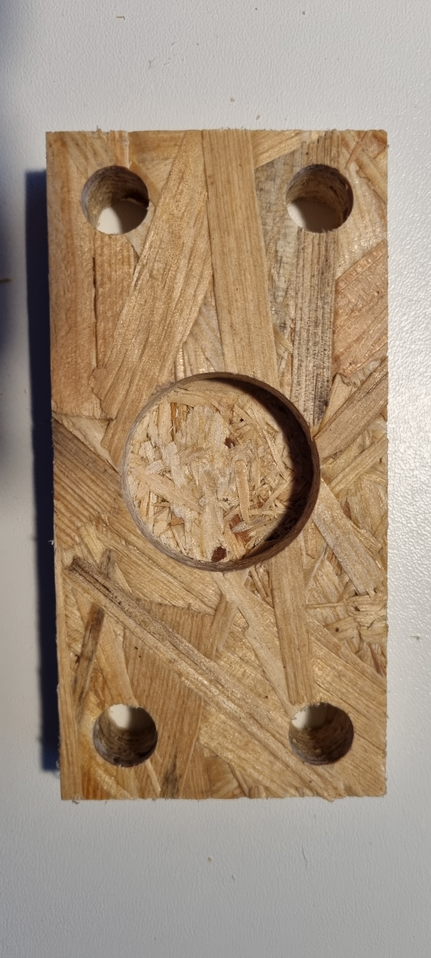

Seit gestern kann ich sagen: Es fräst!
Da mich der FU langsam aber sicher in den Wahnsinn getrieben hätte, habe ich aufgehört einem Feature nachzulaufen, welches ich aktuell gar nicht brauche. Der Linkslauf steht für "irgendwann" auf dem Zettel, aber aktuell sind andere Sachen wichtiger.
Hier ein kleines Foto des ersten sinnbefreiten Frässtücks:
Durch die 16mm OSB geht ein 6mm Fräser (zwei gerade Schneiden) wie Butter. Die Tasche in der Mitte mit 10mm Tiefe wurde in einem Durchgang mit einer Spirale, die Löcher in den Ecken sind mit Bohrfräsen und auch einem direkten Eintauchen gefräst. Die Kontur aussen geht in einem Durchgang, jedoch schreit da der Fräser schon auf - da sind vielleicht zwei Fahrten angebracht...
