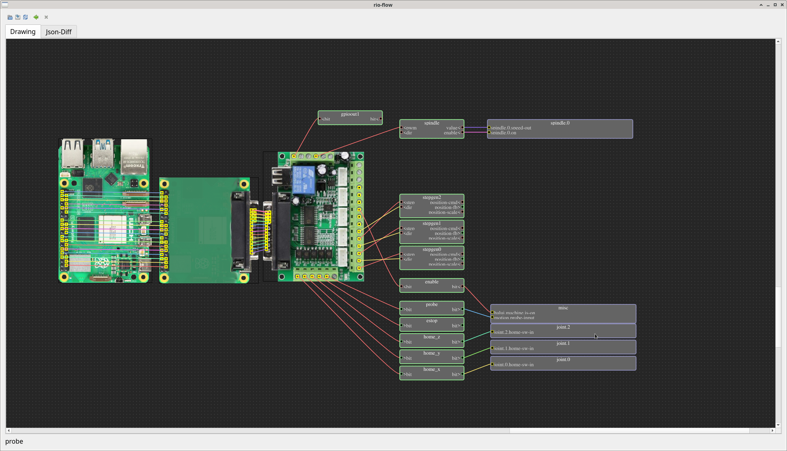

Hab mal rio aufgebohrt, so das man auch rpi5 gpio configs generieren kann :)

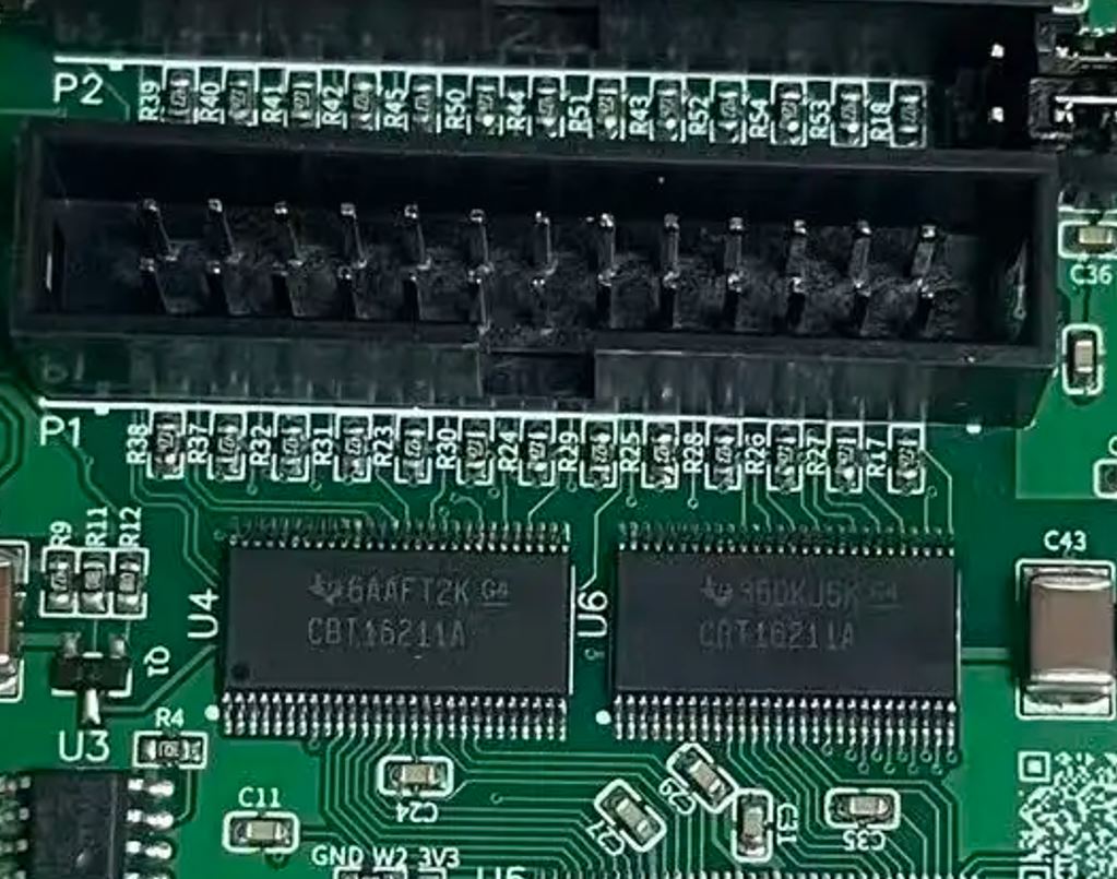

Was braucht so eine Karte an Stromversorgung? Die 24V werden doch nur benötigt wenn die Stepper (+Treiber) da direkt
draufhängen, oder?
5V. Die Treiber haben eine eigene getrennte Versorgung, die du ja schon hast. Wenn die Maschine per DB25 Kabel am Parallelport betrieben wurde, hat deine Maschine auch ein BOB, um den Parallelport zu schützen.
Das gezeigte BOB aus China ist nicht nur völlig nutzlos und überflüssig, sondern würde bei Direktverbindung die GPIO-Pins des Raspberrys ausknipsen, da die nicht 5V-tolerant sind. Das "Parallel Hat" von byte2bot hat deswegen vier Pegelwandler von 3.3V auf 5V und umgekehrt verbaut. Wenn man auf die verzichtet und die Maschine direkt am Raspberry betreibt, muss man die Eingangssignale auf 3.3V bringen.
Weiters muss man die Eingangspins gegen negative Spannungen schützen, indem man zumindest jeweils einen Vorwiderstand in Serie schaltet, am Besten in Verbindung mit einer Schottky-Diode mit möglichst kleinem Spannungsabfall (1N5817 oder so). Die Raspberry GPIO-Pins haben integrierte Schutzdioden, die laut meiner kurzer Recherche nur 1mA vertragen.
Die Chinesen scheinen bei deren Karten den falschen Busschalter verbaut zu haben: CBT16211A statt CBT16211. Laut Datenblatt ist das ein reiner Schalter ohne Pegelwandelfunktion, müsste also entweder gegen welche ohne A getauscht werden, oder die Pins dürfen nicht mehr als 3.3V sehen. Die chinesische 7I92 hat Vorwiderstände an den Pins, vermutlich weil den Chinesen beim ersten Test die FPGA-Pins wegen zu hoher Eingangsspannung gestorben sind. Falls die Widerstände 220Ohm haben, weiß ich woher sie die Idee haben
Die Widerstände werden aber vermutlich zu klein sein, um die Maschine da einfach direkt anzuschließen.
