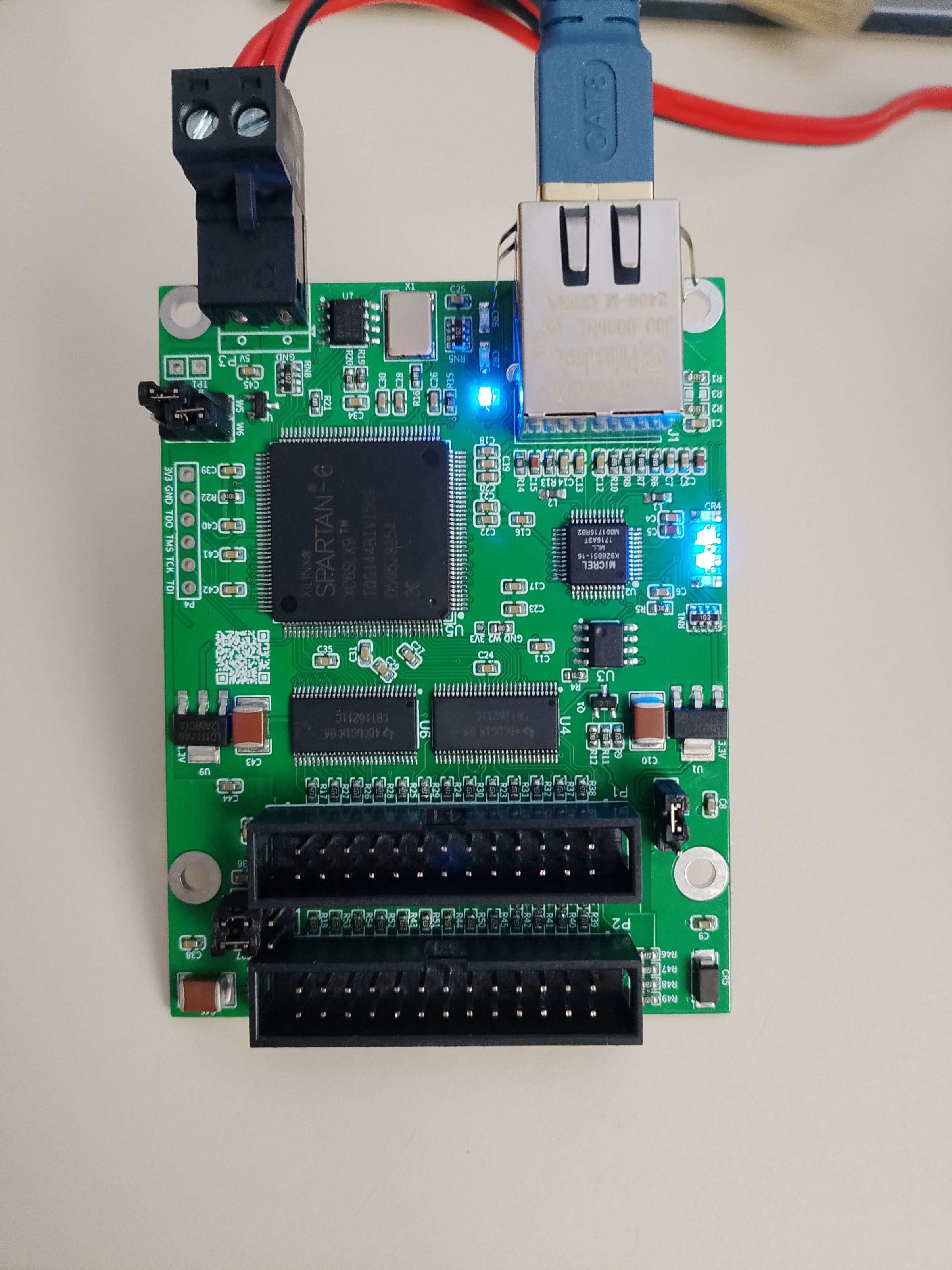

22 Apr 2026 20:20 - 22 Apr 2026 20:26 #345853
by Ul
Replied by Ul on topic Tipps für aktuelle LinuxCNC Hardware gesucht

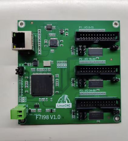

Es werden doch verschiedene 7i98 angeboten. Welche genau?
Das 7i98 Bitfile von Baidu funktioniert nur mit der "v1.1", lässt sich aber auch auf eine 7i92 flashen, weil es in Wirklichkeit ein 7i92 Bitfile mit 3 Kanälen ist, statt 2. Die 7i92 zeigt dann 50 Pins an, brickt aber nicht. Trotzdem nicht nachmachen!
Wenn man dieses Bitfile auf eine 7i98 flasht, die dem Original entspricht, brickt die Karte und sollte sich nur per JTAG wieder richten lassen.
Die Pinbelegung ist auf meiner großen 7i98 nicht angeschrieben, ist aber mit gleichen Pins des FPGA verbunden, wie die 7i92 oben in meinem Bild. 3.3V Pin ist der quadratische.
Sowohl die 7i92 oben im Bild, als auch die 7i98 in voller Größe funktionieren mit originalen Bitfiles von Mesa. Die 7i98 "V1.1" funktioniert nicht mit originalen 7i98 Bitfiles, es lassen sich aber, neben den Bitfiles von Baidu 7i92 Bitfiles von Mesa flashen, ohne dass sie brickt. Die funktioniert dann aber in EMC nicht, das dann eine Hostmot2 Fehlermeldung ausspuckt. Die "V1.1" funktioniert also wirklich nur mit chinesischen Bitfiles. Eventuell kann man selbst ein Bitfile machen, ich habe es aber noch nicht probiert, da ich noch keinen PC dafür habe und die AMD Software auf meinem Raspberry nicht laufen wird.
Beim Flashen sollte man bei allen Karten wie folgt vorgehen:
sudo mesaflash --device ethernet --addr 10.10.10.10 --write bitfile.bit --fix --fallback
sudo mesaflash --device ethernet --addr 10.10.10.10 --write bitfile.bit --fallback
sudo mesaflash --device ethernet --addr 10.10.10.10 --reload --fallback
sudo mesaflash --device ethernet --addr 10.10.10.10 --readhmid sollte dann die neue Pinbelegung ausspucken. Falls die Karte nicht gefunden wird, funktioniert die Firmware nicht und wird die Karte bricken, wenn man sie in den normalen Bereich flasht. Falls die Firmware nicht funktioniert, trennt man die Karte von der Stromversorgung und verbindet sie wieder, dann läuft sie wieder. Das Bitfile sollte man dann nicht mehr nehmen.
Falls das Flashen funktioniert hat und die korrekte Pinbelegung angezeigt wird, geht man dann weiter wie folgt vor:
Das Bitfile ist dann dauerhaft geschrieben und ist auch nach dem Trennen der Stromversorgung im Flash gespeichert wird also immer automatisch geladen.

Die kleine 7i98 "V1.1" würde ich nicht noch mal kaufen, da die original Bitfiles von Mesa mit der nicht funktionieren (es sollte aber möglich sein selber welche zu schreiben). Die oben gezeigte 7i92 und die 7i98 in voller Größe entsprechen aber dem Original und funktionieren mit den originalen Bitfiles von Mesa.
