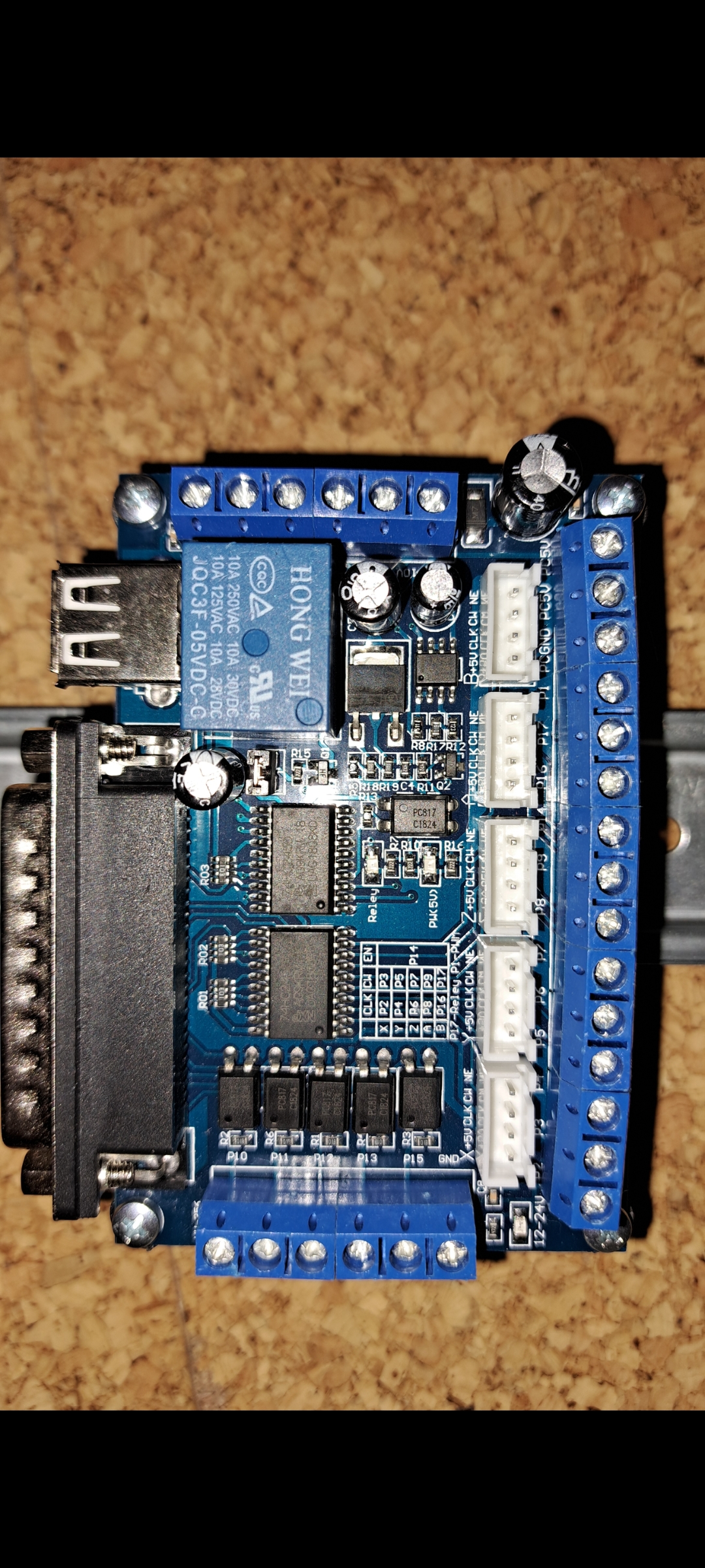

19 Jan 2026 21:41 #341595
by meister
Replied by meister on topic Mesa 7i96S step ausgangsignal =5V , Schrittmotortriber eingang 12V was nun?
Nimm doch einfach ein 5achs Bob und steck es an den pfostenstecker. Das Teil kostet 8euro auf Amazon. Dort sind die uln drauf, damit kannst du deine 12v Signale erzeugen.

- juliankoenig87
- Posts: 119
- Thank you received: 55
19 Jan 2026 22:03 - 19 Jan 2026 22:10 #341597
by juliankoenig87
Replied by juliankoenig87 on topic Mesa 7i96S step ausgangsignal =5V , Schrittmotortriber eingang 12V was nun?
Er meint denke ich diese hier(Anhang).
Jedenfalls bei meinem sind 74hc245d drauf. Die können keine 12V. Aber who knows. Vielleicht gibt es breakout boards (bob) die das können. Würde mich interessieren.
Hab dein pdf überflogen. Nochmal anders als in deinem vorherigen Bild. Genau wie bei meinen Endstufen. 12V hochohmiger Pullup an Schmitt Trigger.
Kannst du dann plug n play mit dem Darlington Array auf Masse ziehen.
Kann dir morgen mal den Schaltplan schicken. Hab die Platinen unbestückt hier liegen oder eine noch teilbestückt (ohne Relais). Bauteilkosten und was für die Kaffeekasse reicht mir, falls wir nicht noch andere Lösungen hier genannt bekommen.

20 Jan 2026 05:55 #341602
by meister
hmm, ok, also, die meinte ich, aber ich bin mir sicher das da früher mal uln's drauf waren.
Ok dann vergesst was ich gesagt habe.

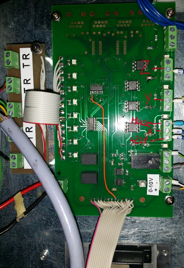

21 Jan 2026 10:16 - 21 Jan 2026 10:17 #341639
by Studi
Replied by Studi on topic Mesa 7i96S step ausgangsignal =5V , Schrittmotortriber eingang 12V was nun?
Danke für eure Nachrichten und Vorschläge,
hab soeben Nachricht von meinem Kumpel bekommen:
„selber bauen mach mehr Freude
Ok ich wollte nur mit meinen begrenzen Kenntnissen helfen,
bin da wo etwas zu schnell und zu weit vorgeprescht!
Bis hin wurde Schritt- und Richtungs-Signal vom Parallel Port, via selbstgebauter Karte, an die Motortreiberkarten geleitet.
Wir werden diese Schaltung übernehmen, da der Parallelport mindestens 5V ausgegeben hat.
Unschwer zu erkennen unten der Parallel Port, Rechts Analog 0-10V, per Relais Spindel ein und darüber die Referenzschalter.
Links die Anschlüsse für Takt und Richtung.
Ich werde unsere Lösung sobald sie verbaut und getestet ist hochladen. (Wenn ich darf!?)
Danke nochmals an alle Meldungen zu diesem Thema!

- juliankoenig87
- Posts: 119
21 Jan 2026 11:11 #341643
by juliankoenig87
Selber Bauen macht meisten mehr Spaß
Der Titel dieses Threads suggeriert aber, dass du eine 7i96 nutzt. Wenn dem gar nicht so ist, bin ich bei euch.
