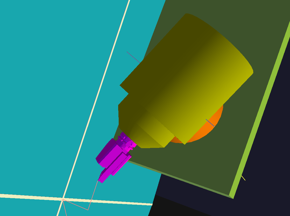

Ich habe aber noch was gefunden im Linuxcnc G-Code fehlt die G43 !
Das ist de Werzeuglängen Offset
zweites Bild wie es sein mueste
drittes Bild was vom Program erstellt wird
