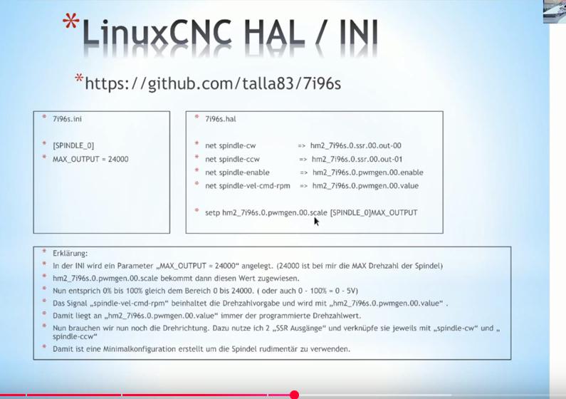

net spindle-enabe => hm2_7i96s.0.pwmgen.00.enable
net spindle-vel-cmd-rpm => hm2_7i96s.0.pwmgen.00.value
net spindle-vel-cmd-rps <= spindle.0.speed-out-rps
net spindle-vel-cmd-rps-abs <= spindle.0.speed-out-rps-abs
net spindle-vel-cmd-rpm <= spindle.0.speed-out
net spindle-vel-cmd-rpm-abs <= spindle.0.speed-out-abs
net spindle-enable <= spindle.0.on
Typo in hal file?
Typo in hal file?

Als erstes mal die Tippfehler in den Signalnamen in der HAL korrigieren:
Ist:
Soll:
Probieren und berichten (und bitte die korrigierte hal Datei wieder anhängen damit wir sehen was du geändert hast)
Ist:
# ---Setup Spindel Steuerungs-Signale---
net spindele-cw => hm2_7i96s.0.ssr.00.out-00
net spindle-ccw => hm2_7i96s.0.ssr.00.out-01
net spindle-enabe => hm2_7i96s.0.pwmgen.00.enableSoll:
net spindle-cw => hm2_7i96s.0.ssr.00.out-00
net spindle-enable => hm2_7i96s.0.pwmgen.00.enableProbieren und berichten (und bitte die korrigierte hal Datei wieder anhängen damit wir sehen was du geändert hast)

Did you fix the typos in your hal file?

Habe nicht gesehen Das noch wer einen Fehler gefunden hat (PCW) Danke das war der Fehler, somit dreht sich die Spindel. Habe das mindestens 5 mal angeschaut bis ich gesehen habe das das L fehlt.
Danke nochmal allen die geholfen haben.
PS: Habe die Software so mit den fehlern bekommen.
