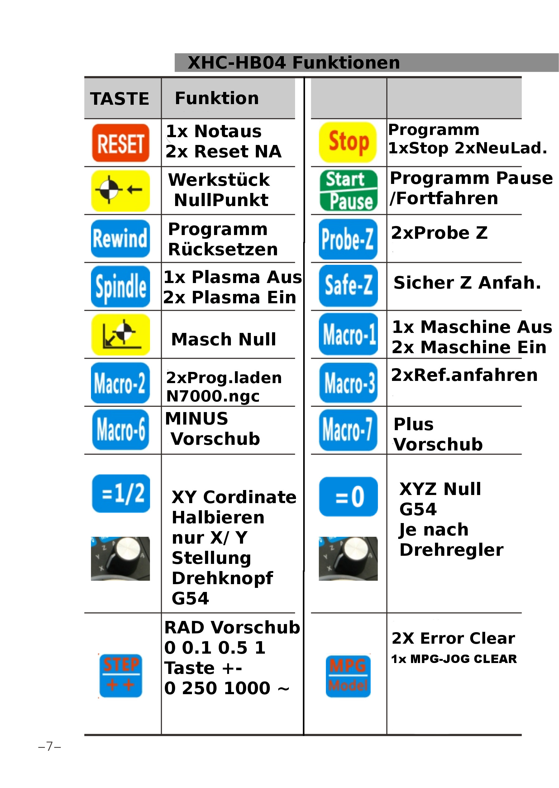

Hier noch eine Erweiterung der xhc-whb04b-6.hal zum Spindel Starten von Talla83
wegen der Spindel gibt es 2 Varianten.
Beispiel 1
Ini Datei:
MDI_COMMAND= M3 (debug,macro8)
MDI_COMMAND= M5 (debug,macro17)
Nun würde mit FN+Macro8 die Spindel an gehen und ohne FN würde sie wieder aus gehen.
Beispiel 2
In der xhc-whb04b-6.hal gleich am Anfang diese Zeilen einkommentieren.
net spindle.start halui.spindle.start
net spindle.stop halui.spindle.stop
net spindle.forward halui.spindle.forward
Dann kannst du die Spindel mit Son anschalten und mit FN+Son und nochmal Son ohne FN die Drehrichtung ändern.
Mit Stop oben neben Reset kann du sie dann wieder anhalten.
oder ab der 2.9 lauten die Spindelbefehle
net spindle.start halui.spindle.0.start
net spindle.stop halui.spindle.0.stop
net spindle.forward halui.spindle.0.forward
net spindle.reverse halui.spindle.0.reverse
net spindle.increase halui.spindle.0.increase
net spindle.decrease halui.spindle.0.decrease
net spindle.spindle-override.value halui.spindle.0.override.value
net spindle.spindle-override.increase halui.spindle.0.override.increase
net spindle.spindle-override.decrease halui.spindle.0.override.decrease
net spindle.velocity.abs-rpm spindle.0.speed-out-abs
meine hal im Anhang.
Danke Peter.
