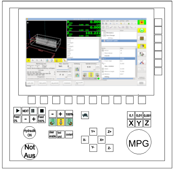

Hab mal eine erste mögliche einteilung für ein Panel gezeichnet.
Bildschirm wäre ein 13.3" 16:9, zwar relativ klein aber wenn ich einen Gmoccapy screenshot ansehe auf die gröse skaliert habe ich nicht den eindruck dass die Touchfelder zu klein werden.
Bildschirm
eckstein-shop.de/WaveShare-133inch-Capac...ious-Systems-Support
oder
www.ebay.it/itm/13-3-1920x1080-HDMI-LCD-...1:g:m2UAAOSwPFhgSHky
Die Bedienung find ich ansonsten sehr intuitiv mit den situationsbezogenen Hardwaretasten.
direkt fürs fräsen und jogen hätte ich aber gerne drunter nochmal Hardwaretasten welche ich intuitiv immer schnell finde...
Mal sehn...
Edit; Panel jetzt Farbe und Beschriftet
Last edit: 04 Apr 2021 07:10 by DoWerna.

04 Apr 2021 08:47 - 04 Apr 2021 08:48 #204720 by DoWerna
Jetzt ist so ein schönes Panel ja schnell gezeichnet, spannender wird wenns darum geht die I/Os zuzuweisen....
Die 7i73 hat ja ohne LCD 24Inputs und 22 Outputs,
mein Panel, Notaus uns Hydraulik an gehen ja nicht auf die 7i73, benötigt
49 Inputs.
hmmmm
eine Möglichkeit wäre wohle eine 8x8 Matrix.
allerdings hat so eine Matrix halt erstmal die Eigenschaft bei gleichzeitig 2 gedrückten Tasten falsche Signale zu liefern.
arduino.stackexchange.com/questions/5086...cause-extra-readings
und bei einer Fräse ist mir das echt zu gefährlich.
man müsste halt ein PCB machen mit der Matrix drauf inklusive den Sperrdioden.
Oder Plan B, und das ist grad mein Favorit,
Ich verzichte auf die 17 Hardwarebuttuns um den Touchscreen und erweitere die 24Inputs mit so einem LSRIO16 Board an der 7i73.
hmm mal sehn
Last edit: 04 Apr 2021 08:48 by DoWerna.
04 Apr 2021 13:42 #204765 by Steffen
Tolles projekt, gefällt mir.
Im Eingangspost ist doch von einer 7i74 die rede, da kannst Du doch genügend 7i73 oder 7i84 anhängen.
Ich hab was Ähnliches gerade mit einer 7i84 durch, die hat mir gerade so gereicht. Die ganzen Schnellwahltasten um den Bildschirm sind bei einem Touchscreen ja eigentlich auch nicht nötig, dann könnte auch da eine 7i84 oder evtl. 7i73 reichen.
Gruß
Steffen
The following user(s) said Thank You: DoWerna
04 Apr 2021 14:34 - 04 Apr 2021 14:35 #204769 by RotarySMP
Replied by RotarySMP on topic rMaho MH500 W4 Retrofit, möglichst PlugandPlay?
Meine 2cent...
Boot on power on ist normallerweise eine Bios Option. Beide meine mini-ITX (Maho) und SBC (Mini-lathe) haben keine wetere eingriff in die PSU gebraucht. Wenn du ein MPG installierst, warum auch die Axis Jog Knöpfe?
Die Soft key um der Bildschirm sind kein muss, aber wegen der tactile Feedback sehr hilfreich.
Warum die Cylce start/Pause u.s.w. dies sind schon über die unterer Softkey Reihe vorhanden.
Feedoverride mit +/- Knöpfe? Ein Drehrad ist bequemer.
ein 7i73 kann ein 8x8 Matrix + 6 Inputs. Mit 72 Inputs am steuerpult kommst du sicher schon aus. Auch die 8 Output am steuerpult sollte reichen.
Mark
Last edit: 04 Apr 2021 14:35 by RotarySMP.

04 Apr 2021 15:18 - 04 Apr 2021 15:19 #204770 by DoWerna
Danke fürs feedback.
Also meine Bedenken bezüglich ghost keys haben sich erübrigt.
Hätte ich halt sollen zuerst das Handbuch lesen.
The keypad firmware currently does not do n-key rollover and
requires that all keys be in an up condition before recognizing a new keypress.
Das mit dem Feedoverride 0% - + 100% ist so ein persönliches ding, so ists bei der Maho und so bin ich es gewöhnt.
Auch die Kombination Notaus unter Handballen, mit 4 Finger Feedoverrider, wesshalb die Anordung so ist.
Die Programm Start usw wäre verzichtbar, ja.
Beim Rest schauen wir mal obs wirklich so wird...
ich glaube zeichne mal ein kleines PCB zur leichteren verdrahtung der 8x8 Matrix...
Last edit: 04 Apr 2021 15:19 by DoWerna.
