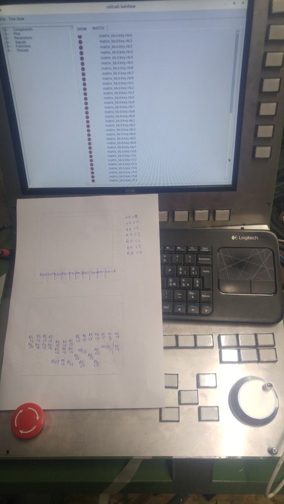

I like your control module. I should have done that with the keyboard horizontal as well. That is the same keyboard I use. It has survived surprisingly well in the shop.

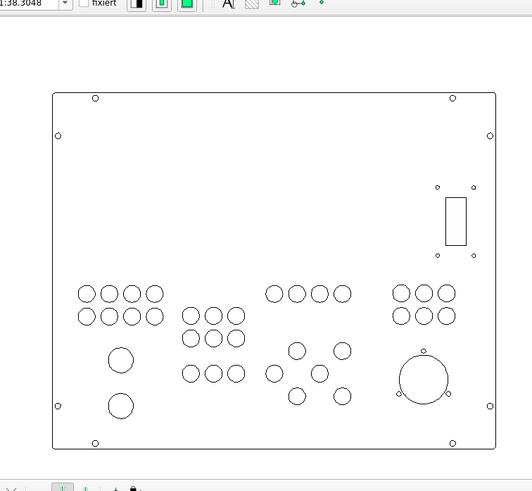

19 Jul 2021 09:47 #215302
by DoWerna
Replied by DoWerna on topic Maho MH500 W4 Retrofit, möglichst PlugandPlay?
Der Motor der Lambretta im Hintergrund bräuchte zuerst noch einige Maschinenstunden auf der Maho um wieder zusammgebaut zu werden
wenigstens gehen mir die Projekte nicht aus
@Mark
on the horizontal part of the panel, the hardware buttons are placed in the lower part.
The upper half probably remains free and serves as a shelf for the keyboard.
@Mark

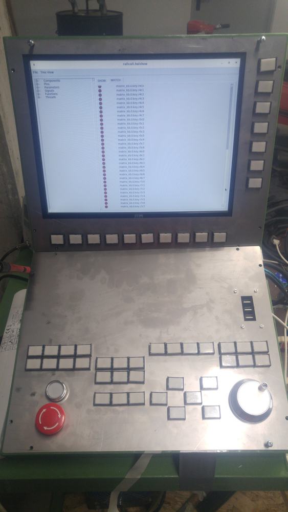

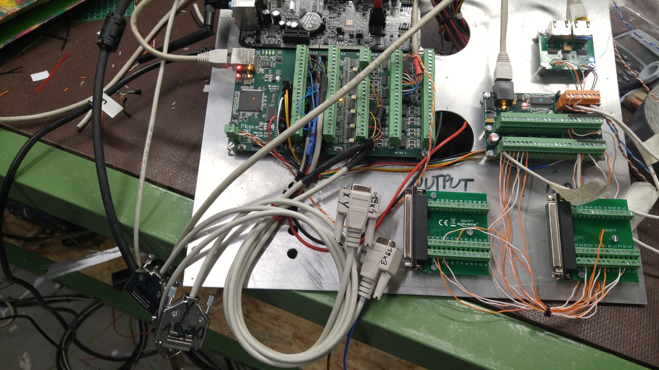

08 Aug 2021 18:58 #217254
by DoWerna

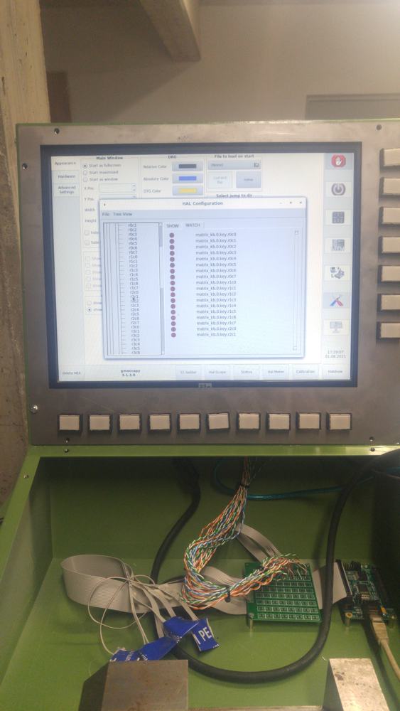

A bissl was ging wieder weiter
Die 50 Tasten am Panel sind mit der 7i73 verdrahtet und liegen als Pin in der Hal vor.
jetzt noch ein bissl Kupfer zwischen den Mesakarten und den SubD Steckern, und dann kommt der Part wovor ich ehrlichgesagt noch ein bisschen angst habe.
nähmlich das Schreiben der Hal Konfiguration
The following user(s) said Thank You: RotarySMP, tommylight

25 Aug 2021 08:17 - 25 Aug 2021 08:18 #218688
by DoWerna

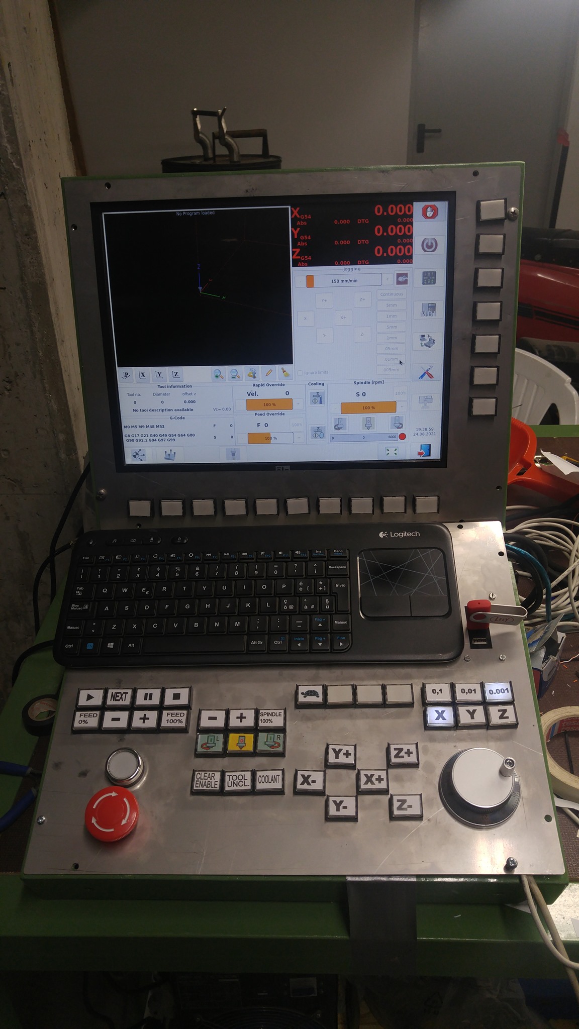

Jetzt sind alle Knöpfe -bis auf ToolUncl.- vom Panel in der Hal entsprechend verknüpft...
Ich lade nachher mal meinen Konfigurationsordner hoch.
jetzt gehts an die Hal zu 7i84 bzw verkabelung 7i84 zu Sub_D37
Last edit: 25 Aug 2021 08:18 by DoWerna.

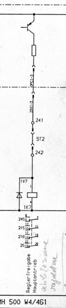

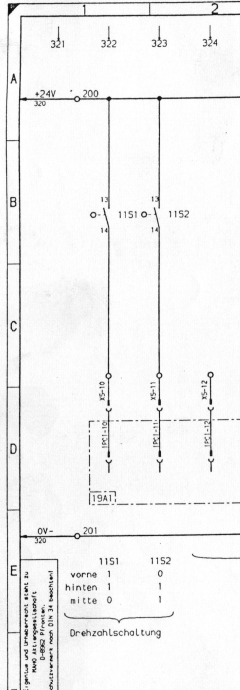

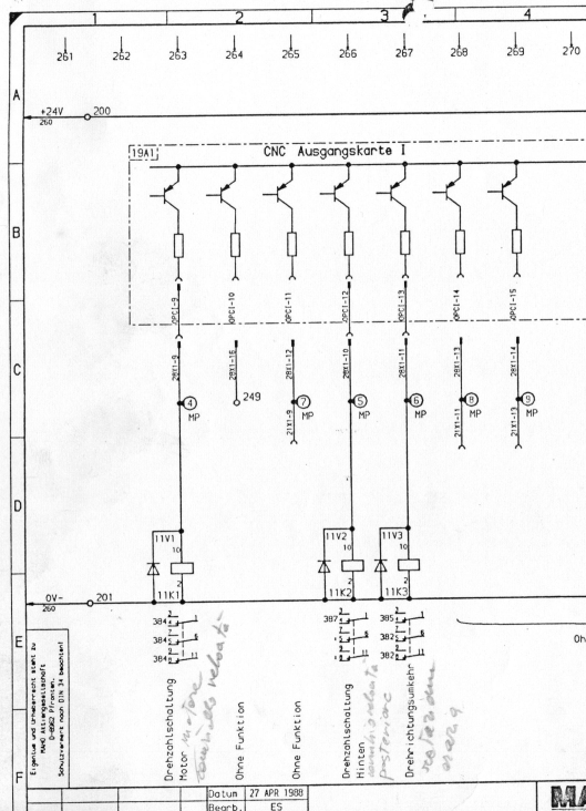

30 Aug 2021 19:58 - 30 Aug 2021 20:01 #219187
by DoWerna

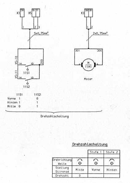

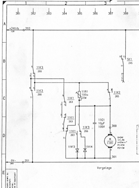

Deine MH400 hat 18 Gänge und einen Spindelmotor mit fester Drehzahl oder?
Meine Maho hat 3 gänge (1:1, 1:x reduziert und neutral) in Kombination mit einem regelbaren Servomotor.
Ich lade mal alles relevante aus meinen Unterlagen hoch,
Der Aktuator zum Schalten wird mit 3 Relais angesteuert
11k1 lässt den Stellmotor drehen
11k3 dreht die Drehrichtung um
11k2 schaltet einen Bremswiderstand in Serie
die Taster 11S1 und 11S2 geben Rückmeldung über die Stellung des Schalthebels
Ausgang 3 aktiviert den Indramat wenn die Spindel eingeschaltet wird
Erschwerend kommt hinzu dass wir ja ein Getriebe zu schalten haben und nicht nur Kupplungen ein und Auskuppeln müssen.
Dh die Steuerung muss erkennen wenn sich der Gang nicht einlegen lässt weil Zahn auf Zahn steht, zurückschalten kurz die Spindel einschalten, nochmal versuchen...
Last edit: 30 Aug 2021 20:01 by DoWerna.

wir haben vor jahren mal ne Mh700C mit regelbarem Spindelmotor geretrofitted.
Die hatte allerdings 2 Schaltstufen, 3 Gänge und ein Vorgelege.
Ich hänge mal die beiden Componenten hier an, 1x das Getriebe, 1x Spindel Ansteuerung mit rampen Generator und Überwachung.
Weiß nicht ob du mit dem C Code was anfangen kannst. Hal und Ini komme ich im Moment nicht dran, da die ganze Woche auf Baustelle.
Die Transm.comp auf eine Schaltstufe zu reduzieren sollte keine große Arbeit sein.
