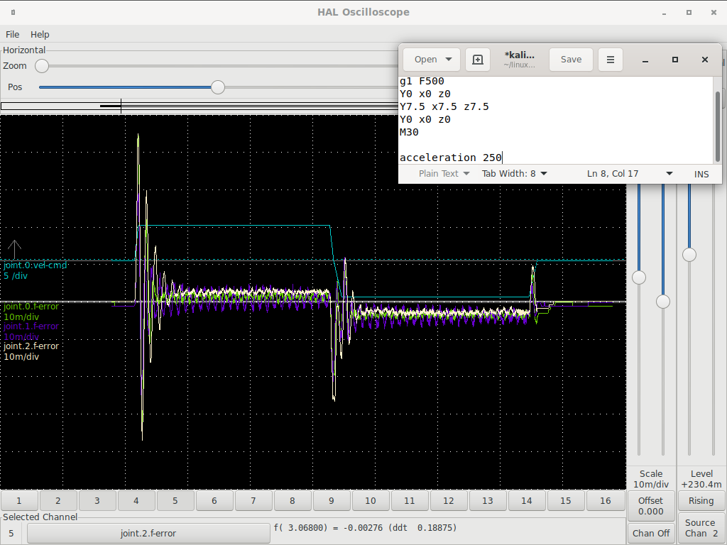

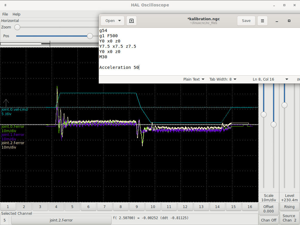

ja die 1000mm eilgang sind noch von der Inbetriebnahme so drinn, das wird noch erhöht.
Konstantfahrt erzeugt einen relativ konstanten FError
werde das aber nochmal mit kleinem P testen.
und auch nochmal die Beschleunigung hochstellen

Replied by db1981 on topic Maho MH500 W4 Retrofit, möglichst PlugandPlay?
für mich sieht das so aus als ob da was anderes nicht stimmt. Wie schon geschrieben, sollten die Achsen ohne pid regler schon sauber funktionieren. Der Geschwindigkeitsregler ist ja im indramat schon geschlossen. Der reine Positionsregler (P) denn wir bei diesen Maschinen brauchen ist dann nur noch dafür die letzten paar hunderstel an Fehler auszugleichen + Richtungsumkehr und Beschleunigung.
Wenn du hal und ini mal einstellst, kann ich da mal einen blick drüber werfen.

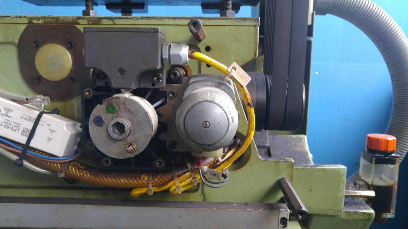

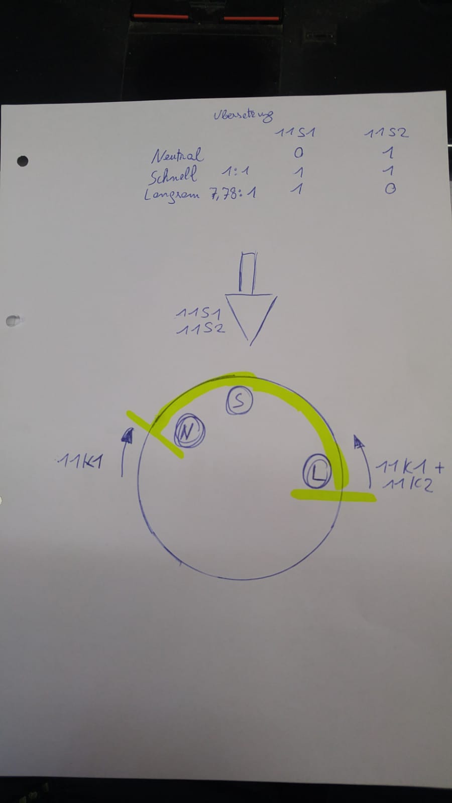

Zur Getriebeschaltung
Die Maho hat ja den 24V Stellmotor welcher das Getriebe auf Position Neutral (blauer Punkt), 1:1 (grün) oder langsam (weis) stellen kann.
in der Hal habe ich vorhanden die Pins
Eingänge
seitens vom Indramat
n=0
nist=nsoll
seitenst der Schaltung
11S1 und
11S2 geben auskunft über die aktuelle Position
Ausgänge
zum Betätigen des Getriebeschaltmotors
11K1
11K2 und
11K3
hab hier mal versucht die Funktion abzubilden
11K1 lässt den Stellmotor Richtung N drehen
11K2 und 11K2 lässt den Stellmotor Richtung L drehen
11K3 schaltet einen Widerstand in Serie und lässt den Getriebemotor langsam drehen, wobei diese Funktion aktuell nicht funktioniert, der Widerstand ist gebrochen.
ich habe jetzt mal versucht(!) den Code von @db1981 nachzuvollziehen.
Wenn ich das richtig rauslese,
die spindle.comp generiert bei Bedarf eine Rampe,
lässt während des Gangschaltens die Spindel langsam abwechselnd nach linksrechts.
und gibt ansonsten halt die Steuerspannung aus.
den Rest macht die transmition.comp.
Also berechnet die Ideale Schaltstufe, und wenn das Getriebe grad falsch steht werden die einzelnen STATES funktionen nacheinander abgearbeitet bis das Getriebe halt richtig steht und die Spindel wieder freigegeben wird.
unterschied halt die MH700 hatte 2Schaltstufen mit jeweils nur mögliche Position links oder rechts.
meine Maho hat die 3 Positionen. Die 2 Schalter geben Auskunft über die aktuelle Position.
wobei es zwischen den 3 Stufen immer noch einen Bereich gibt wo beide Schalter 0 ausgeben.
jetzt müsste warscheinlich ein Schaltaktor rausgecodet werden,
und die STATES so angepasst dass sie alle 3 Stufen einschalten können.
cool wäre es auch Neutral weiterhin zu haben
also von mir aus
S<10 Schaltet auf N und 0V
S<680 Stufe L
S>680 && <5000 Stufe S
oh, gut erkannt ! diese MH700 hat ja nur 2 Stellungen...
anbei die Transmission comp für 3 Schaltstufen mit je 3 Stellungen.
Die Spindelansteuerung habe ich hier in die comp mit integriert, das müsste dann nochmal aufgedröselt werden, da bei der Maschine ein Stern/Dreieck Motor verbaut war. der Schaltteil ist aber autark und wird über die transm_switch Bit getriggert. Diese Maho hatte ursprünglich ne Heidenhain und ein riesiges Bedienpult mit Wahlschaltern für die Getriebesteuerung das müsste dann auch noch raus
Mir fehlt im Moment leider die Zeit da rein zu schauen

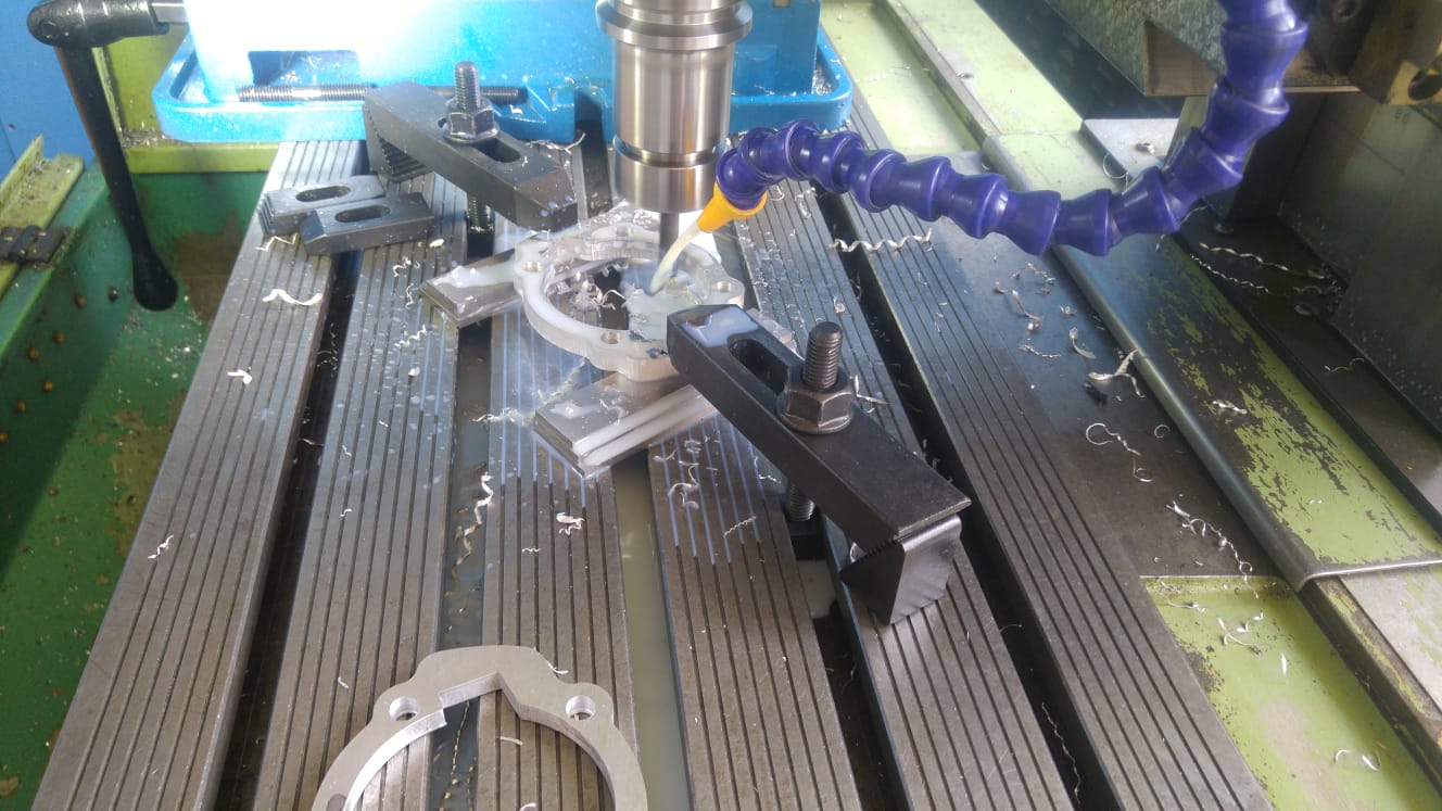

Replied by DoWerna on topic Maho MH500 W4 Retrofit, möglichst PlugandPlay?
heute das erste mal ne kleinigkeit gefräst
Zwar nur das Lochbild reingemacht und die Innenkontur nachgefräst.
bin immernoch schwer begeistert wie viel Benutzerfreundlicher die Maho jetzt geworden ist.
Auch wie Intuitiv sich GMOCCAPY bedienen lässt.
Ein Danke nochmal an der stelle allen Entwicklern und allen jene mir hier weitergeholfen haben,
