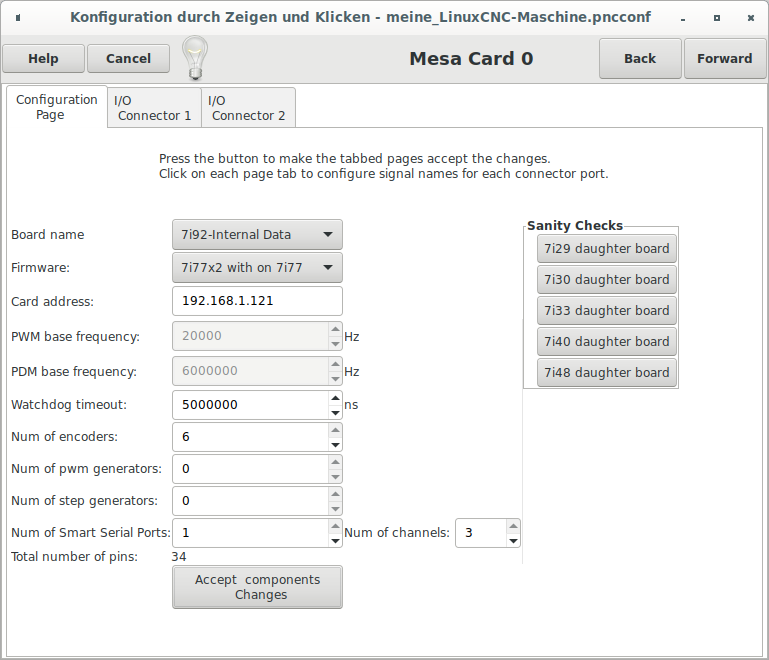

Wollte gerade mit dem PNCConf eine Basiskonfiguration anlegen, komme leider nicht so recht weiter.
habe pncconf auf englisch übers Terminal gestartet mit LANG=C pncconf
da meine 7i97 ja nicht aufgeführt ist wollte ich eine 7i92 mit 7i77 erstellen, bzw 5i25 mit 7i77, leider ohne Erfolg.
ich kann Num of PWM generators nicht hochstellen, wenn ich dann auf "Accept Canges" clicke bekomme ich auch auch nur die I/Os und Encoder Tabs angezeigt, und keine PWM Kanale.
was mache ich falsch.

25 May 2021 21:56 #210274
Replied by tommylight on topic Maho MH500 W4 Retrofit, möglichst PlugandPlay?
Ist das die oficiele 2.8 version von LinuxCNC ?

26 May 2021 06:25 #210307
by DoWerna
Replied by DoWerna on topic Maho MH500 W4 Retrofit, möglichst PlugandPlay?
Official linuxcnc 2.8 buster ISO image but at the moment,
LinuxCNC Version 2.9.0-pre0-3967 installed from buildbot

26 May 2021 10:14 #210328
Boot the PC from a USB with English Debian/LinuxCNC, make a config with PncConf, save it to HDD, reboot and test.
Might be something with localisations...

26 May 2021 17:51 #210370
by DoWerna
had only 5 minits for a quick test but yes booting the linuxcnc 2.8 iso from a stick I was able to finish a configuration...

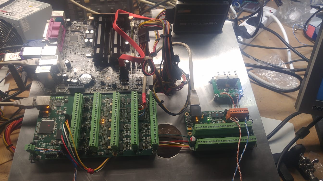

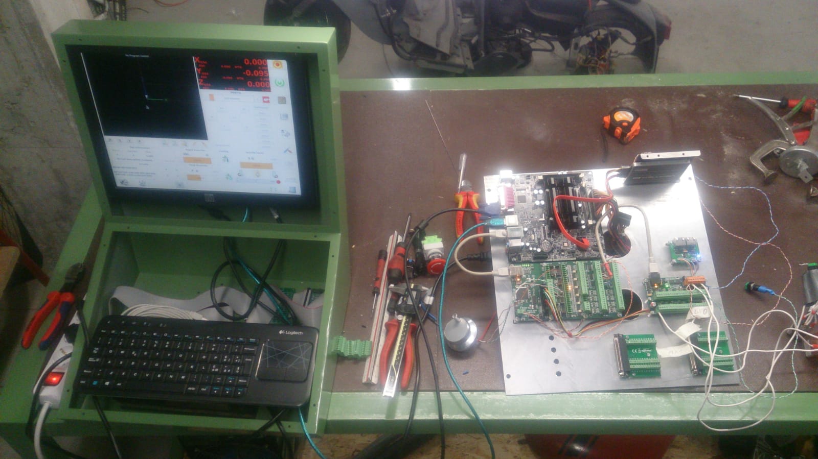

01 Jun 2021 13:28 #210891
by DoWerna
langsam gehts weiter....

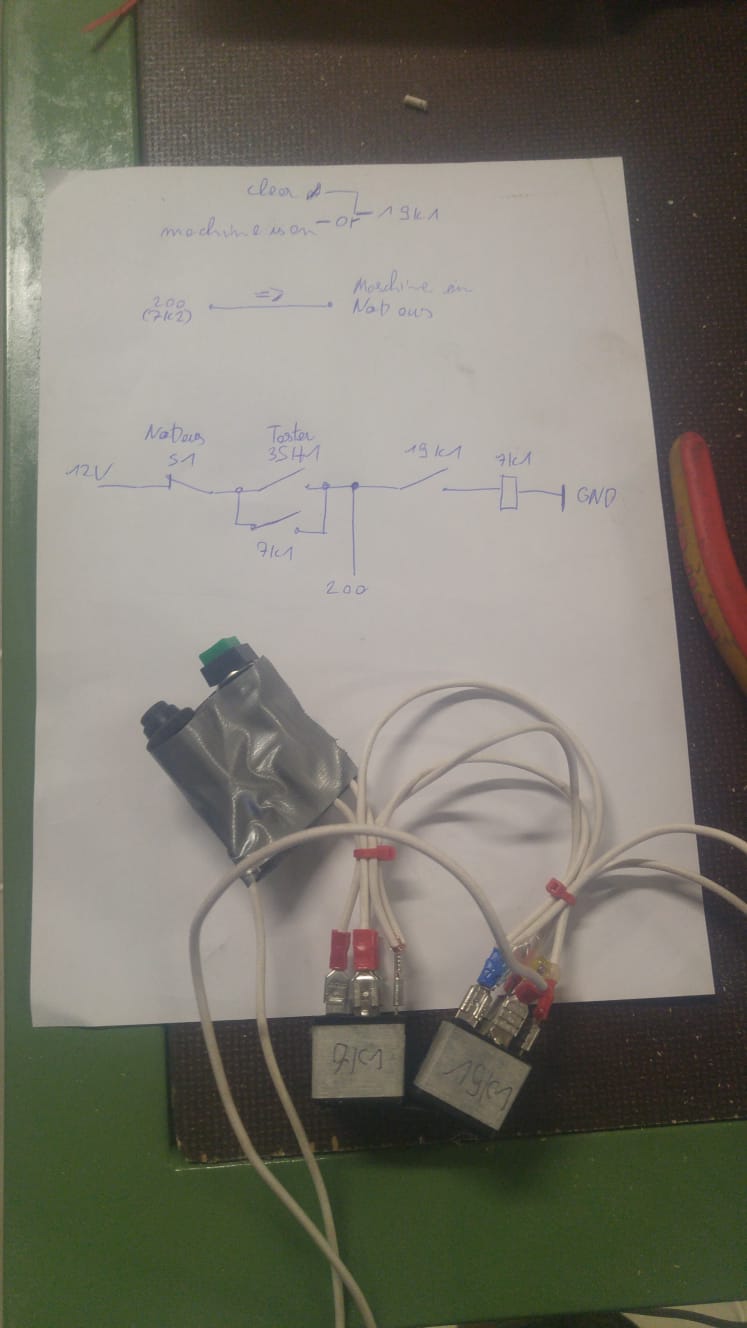

Heute kamen Netzteile und die letzten SubD Stecker, ich kann das Steuerungsblech fertig verdrahten.
Der gebrauchte Elo Touch hat auch PlugandPlay funktioniert, gut:-)
Habe mir jetzt mal die Notauskette der Maho angeschaut.
vereinfacht kann die Funktion so aufgezeichnet werden.
immer wenn 200 high ist, ist die Maschine an.
zum einschalten muss ich taster 3SH1 drücken, gleichzeitig "clear anable" an der Maho Steuerung.
Clear enable zieht dann 19k1 an und somit hält die Selbsthalteschaltung solange die Steuerung 19k1 anzieht.
Hardware Notaus lässt die Selbsthalteschaltung fallen, 200 wird low, steuerung geht auf aus.
Will die Steuerung die Maschine ausschaltenn lässt die das 19k1 fallen und die Selbsthalteschaltung fällt wieder.
hoffe man kann mir folgen
hab mir die Schaltung mit 2 KFZ Relais nachgebaut, somit kann ich die Notauskette bei mir im Keller testen, bevor ich zur Maho fahre, die steht bei meinen Eltern.

01 Jun 2021 20:57 - 01 Jun 2021 21:15 #210911
by DoWerna
habe mal ein paar Zeilen in die Hal geschrieben
Notauskette scheint zu funktionieren
Der enable Button liegt noch auf nen PYVCP Panel, kommt später dann aufs bedienpult
kann das so bleiben oder habe ich etwas übersehen?
