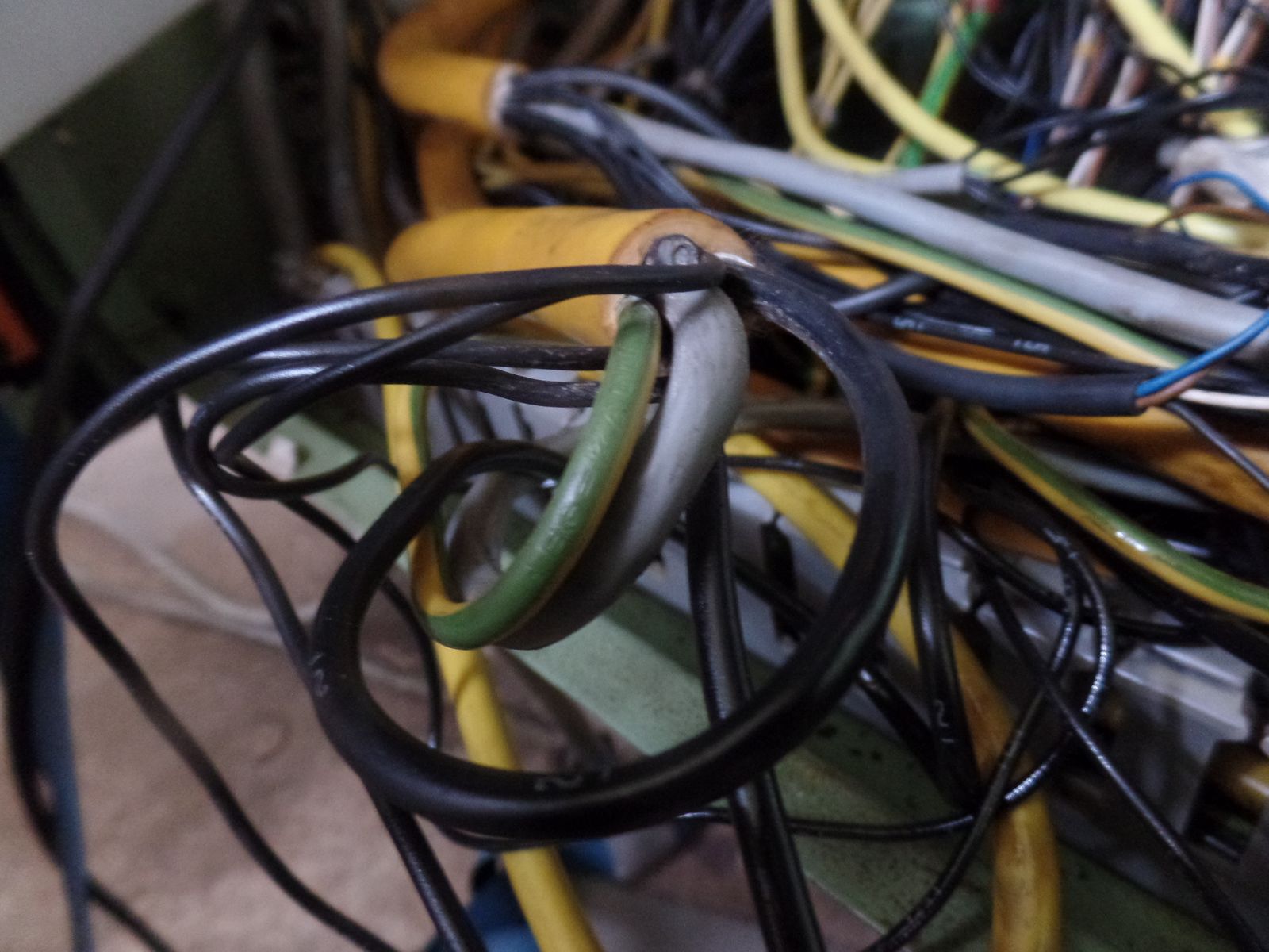

Replied by Martin87 on topic Maho MH500 W4 Retrofit, möglichst PlugandPlay?
Hallo,die schwarzen 4² Adern mit den Ziffern 1 und 2 sind für den Leistungsanschluss. Das grrau ummantelte abgeschirmte 2-adrige Kabel mit den Adern weiß und braun sind für den Tachoanschluss. Die beiden 0,75² Adern mit den Ziffern 3 und 4 sind für den Temperaturkontakt im Motor. Die restlichen beiden 0,75² Adern mit den Ziffern 5 und 6 sind für die Haltebremse.
Weiß jemand zufällig wie ich den Temperaturkontakt u. die Haltebremse verdrahte,das ist das Kabel vom Antriebsmotor?
